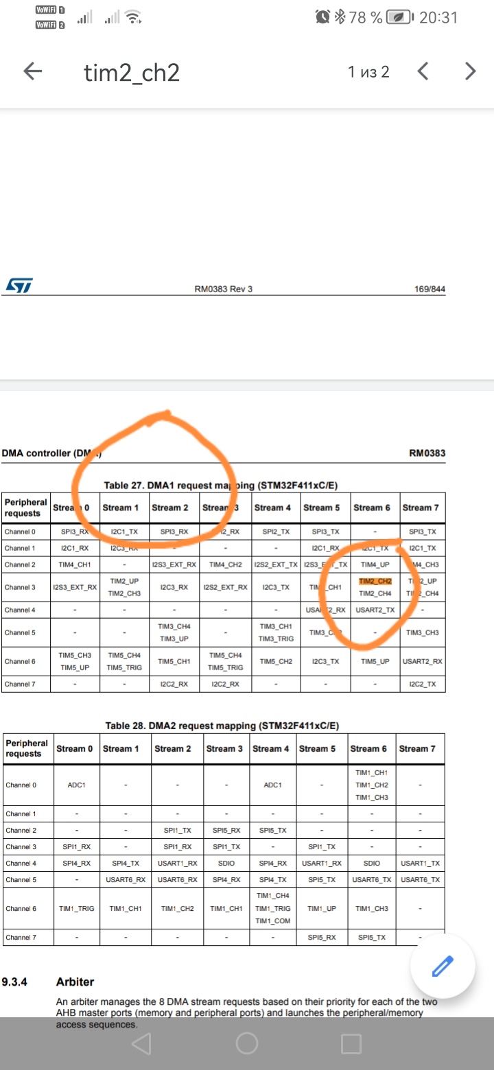

Две сильно полезные картинки, обьясняющие какой ДМА чем управляет - это Figure 1 на стр 36 и Figure 23 на стр 168
Из них следует, что ДМА1 и ДМА2 сильно не равнозначны. В частности к шине AHB (портам ввода вывода) имеет доступ только ДМА2. Это я прошел на собственной шкуре.
Фигачить по ДМА что-то в пины можно только через Таймер1

Посмотрел картинки, да, разную типа периферию управляет, но это не отменяет вопроса что описывают таблички, в которых есть вся периферия, управляемая dma :thinking:
прочитайте заголовок и потом найдите в даташите, что такое DMA request
И?
Не понимаю, ну запросы dma, дальше что?
Разьясните если знаете.
я уже обьяснял

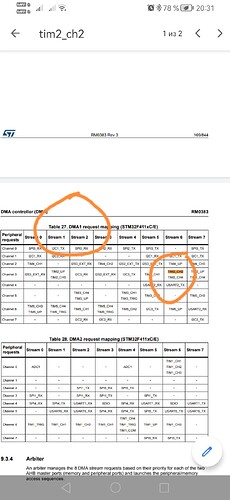

это означает что сигналом запуска ДМА передачи является совпадение по каналу TIM2_CH3
Request - это запрос к шине ДМА на передачу данных. При этом запрос, исходящий от TIM2_CH3, может запускать передачу данных, никак не связанных с этим таймером.
Смотрите что получается, Tim досчитал до перезагрузки регистра переполнения, пнул dma, который положил в ccr2 новое значение счётчика pwm.
Так?
Ну допустим, сути то от этого не меняется, ну наоборот пинаются, но pwm то должен работать не на Tim1 как вы утверждаете :slight_smile:

Для генерации ШИМ. DMA по каждому пинку шлёт из памяти в регистр таймера значение текущего ШИМ. К регистрам ног DMA обращаться не надо, ногами сам таймер управляет.
не все
Большая часть картины ясна :slight_smile:
Вопрос только в одном - может ли ДМА1 писать регистры таймера2 :slight_smile:
Вы утверждаете что да, я с утра говорил что нет :slight_smile:
Скорее всего я ошибся, но это еще надо проверить :slight_smile:
А зачем другой? Ты же свой родной таймер должен обслуживать. Кончился у него счётчик, апнулся таймер, по команде АП DMA кормит следующим значением.
