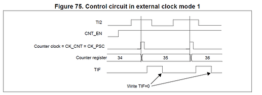

STM32, таймеры.
Очень интересно (пока только читаю, разбираюсь), но появились вопросы на которые не смог сам найти ответы:
  1. Внешнее тактирование таймеров, как я понял, всё равно «привязывается» к системной шине. В чем тогда смысл внешнего тактирования? Нет, я понимаю, что например, можно определять ширину (длительность) импульса и тп, но как по мне это не совсем тактирование….
  2. Внешние источники тактирования для каждого таймера свои (то есть выведены на определенные «лапы»). Общего внешнего тактирования не бывает? То есть общим может быть только системная шина?
Что-то еще было, пока писал - забыл. Вспомню - напишу…

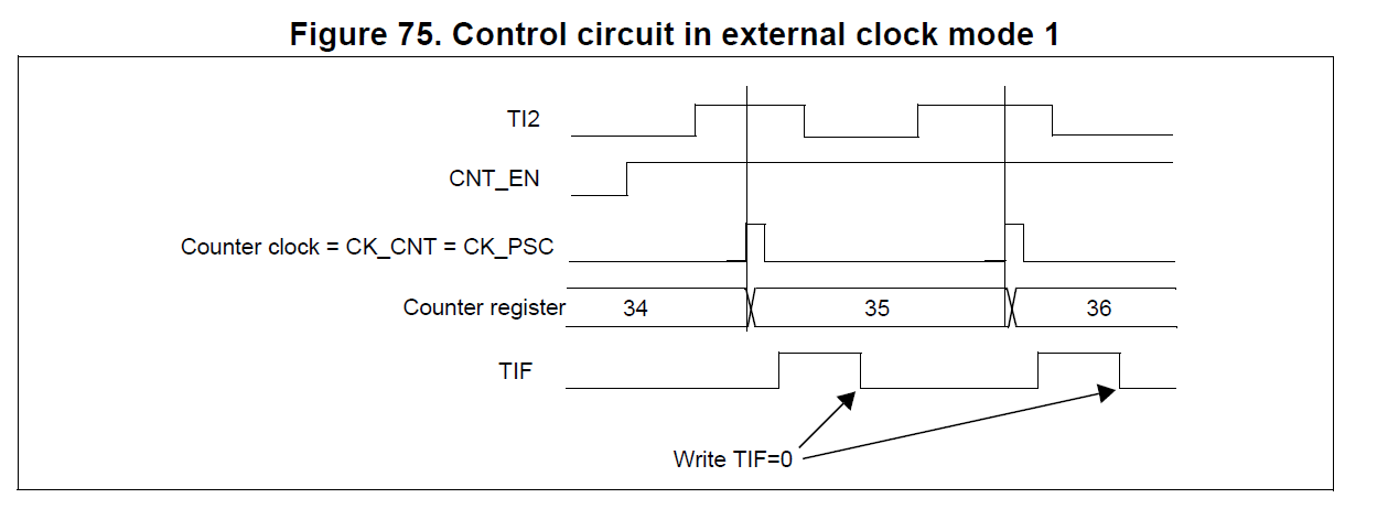

Диаграмма внешнего тактирования. Мода 1 привязки к внутреннему такту нет.
Зачем нескольким таймерам внешнее тактирование с одной ноги? У каждого может быть своё, а хочешь общее объедини ноги снаружи.

Просто хотелось разобраться в особенностях внешнего тактирования таймера.
Но я всё больше разбираясь в этом прихожу к выводу, что это не совсем тактирование.
Внешняя тактовая частота должна быть в два раза ниже частоты шины (ну и где тут не привязка?), ну и так далее - много “особенностей”.
к фразе “внешнее тактирование” таймеров думаю надо относиться не как тактирование, а просто как подача таймерам управляющих сигналов.
Типичный пример - таймер в режиме энкодера.
Вот и я, читая, пришел к подобному выводу…
А что есть тактирование для таймера? Тем более внешнее. Что оно вообще делает?
а я не знаю :slight_smile:
в документации на МК есть ну наверное десяток картинок как работаеют таймеры в различных режимах, и на диаграммах нарисовано что происходит в зависимости от внешнего сигнала.
