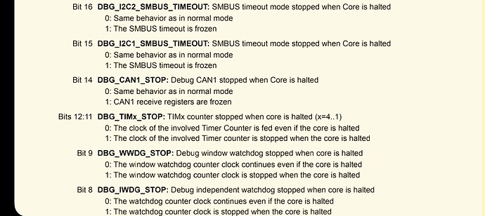

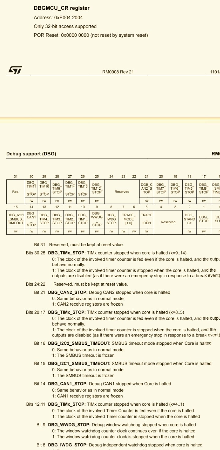

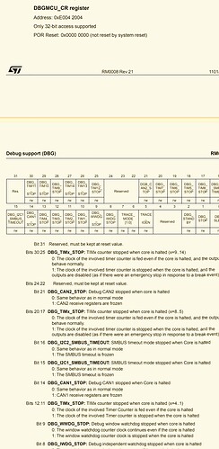

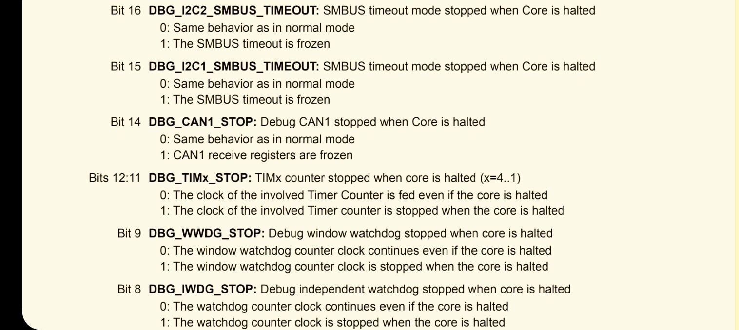

Теперь в дебаге можно смотреть любые тайминги.
Гипотеза
подтвердилась. Всего-то порядка 1500 страниц документации, из которых отсеял 1357. Итого изучив 143 страницы “Referense Manual” нашёл таки регистр, отвечающий за тактирование. Причём отдельно для каждого таймера и прочих узлов и механизмов
Как раздел называется?
STM32CubeIDE(вопросы и ответы).
Отвлечённые темы)
А что?
Ааа, раздел мануала?:grinning_face_with_smiling_eyes:
31.16.3. Debug MCU configuration register.
Уел :smiley:
Я про раздел в Referens manual спрашивал )))
Причем где-то в другом “дурдоме” упоминались блокировки вообще всех тактовых шин.
Вроде сложно, но когда что-то начинает получаться, то всё больше люблю ARM))) Куча возможностей)
Это очень удобно дебажить, когда на таймерах висят моторы, энкодеры и всякие импульсные преобразователи, то можно это всё не отключать. Гениальное решение.
Да, у меня тоже такое впечатление складывается ))
А регистрами больше пугают на каждом углу. Ничего в них ужасного нет: почитал, погуглил, тыр-пыр и готово😄
