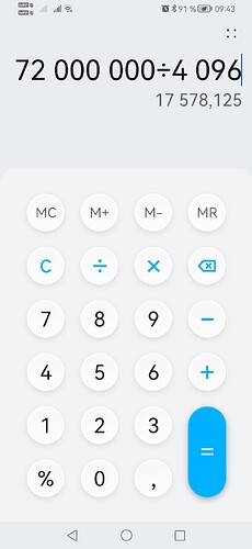

xDriver, Arduman почему вы туда пытаетесь засунуть число больше чем 1500 при 48kHz таймера?

А зачем мне каскадный таймер городить, если и один справляется (всего то до 1499 считает)? Вы по сути предделитель на таймерах описали. А мне предделитель не нужен.

сам же написал, хочу плавнее, плавнее можно только увеличив разрядность таймера, все!
Но при этом частота то снизится! (((
Я ведь могу до 4095 считать, но тогда частота не 48кГц, а всего 16кГц получается…
нет, разрядность повысится, будет не 1500 а 3000
ставили то 48кГц, откуда 16кГц взялось

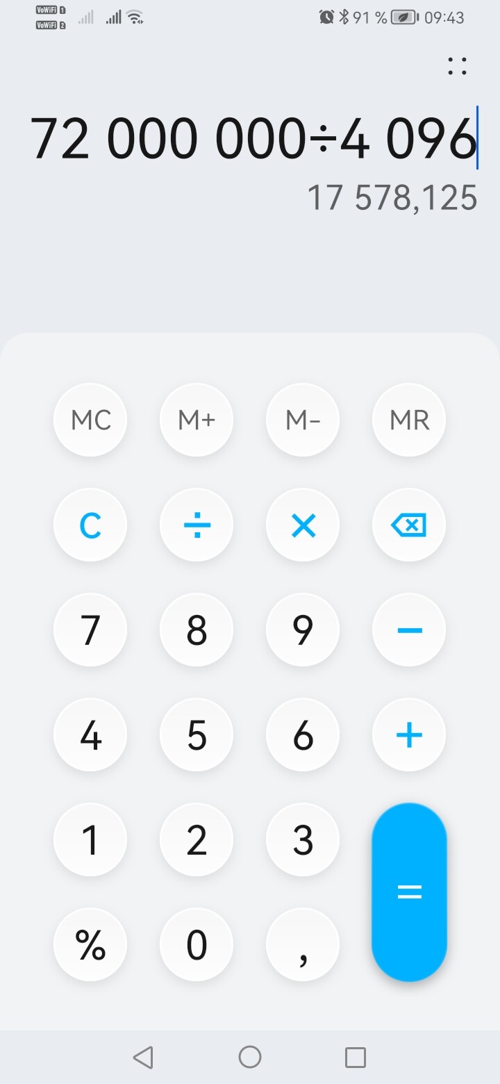

Это максимальная частота при таковой 72 МГц и постановкой вопроса максимальная плавность при ccr 4096, если нужна большая частота - берём более жирный МК.
Вру, ещё поделить в 2 раза.
Зачем делить? Я же вчера всё это проверял и именно без всяких делений при счете до 4096 получаем 17.5кГц…
Ладно, я еще вчера понял что счет только до 1500 возможен при 72МГц тактовой. ))
