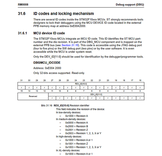

Регистр описывается в разделе Debug, debug без подключения к ПК не возможен (на сколько я понимаю).

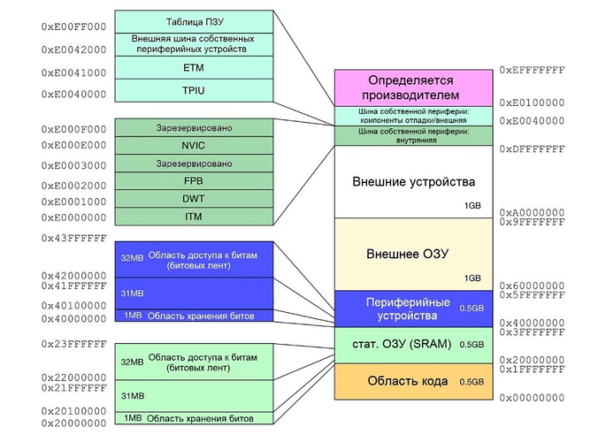

Регистр находится во внешней области памяти:
По-моему всё логично. Разве нет?

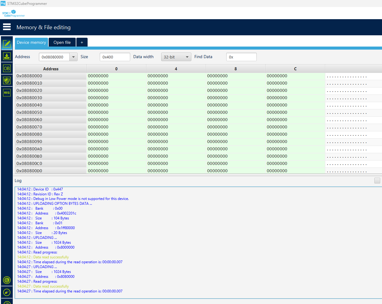

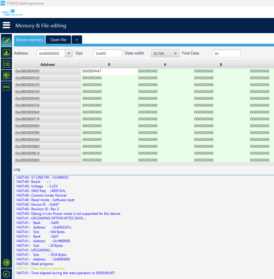

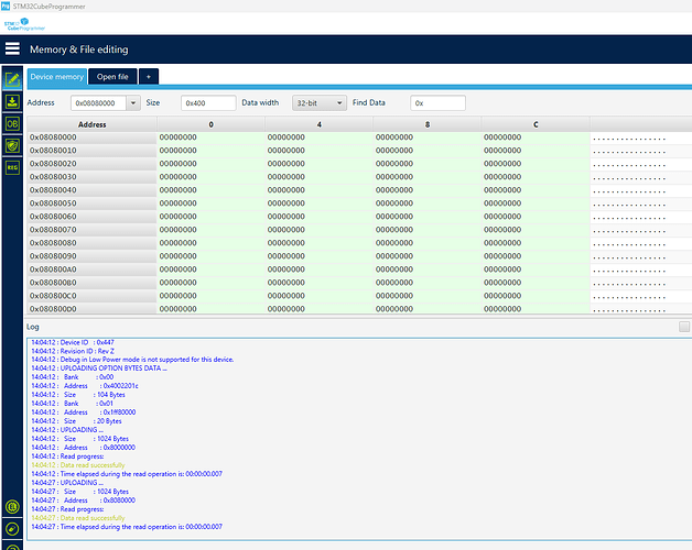

вообщем проверил, все работает на L0
код
	uint32_t ID = HAL_GetDEVID();
	// пишем в  DATA_EEPROM_BASE  0x08080000UL;
	writeEEPROMBuf(0, &ID, 4);
	while(1);
прошиваем, цепляемся программатором и обнуляем еепром
снимаем питание с чипа (программатор подцеплен тока CLK DI Земля)
отключаем программатор, подаем питание на чип, снимаем питание с чипа, обратно цепляем программатор, даем питание и читаем еепром

нашел!!
особенности конструкции оказывается))
  * @brief  Returns the device identifier.
  * Note: On devices STM32F10xx8 and STM32F10xxB,
  *                  STM32F101xC/D/E and STM32F103xC/D/E,
  *                  STM32F101xF/G and STM32F103xF/G
  *                  STM32F10xx4 and STM32F10xx6
  *       Debug registers DBGMCU_IDCODE and DBGMCU_CR are accessible only in
  *       debug mode (not accessible by the user software in normal mode).
  *       Refer to errata sheet of these devices for more details.
  * @retval Device identifier
uint32_t HAL_GetDEVID(void)
  return ((DBGMCU->IDCODE) & IDCODE_DEVID_MASK);
Ну а как же тогда написать софт, чтоб в обычном режиме это все читалось :thinking:
И например отправлялось на сервер для идентификации устройства, займусь как нибудь провентилирую тему…
в смысле?
никак!
в еррате написано же, что это баг.
