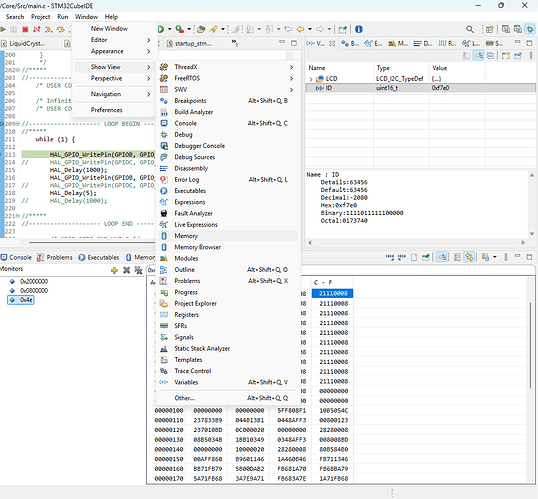

Я не знаю как залезть в мозги чипа и понять что ему не нравится.
Вру, знаю: выучить английский в совершенстве и изучить все ххх страниц даташита :man_facepalming:
Вероятнее всего я что то упускаю в инициализации периферии.

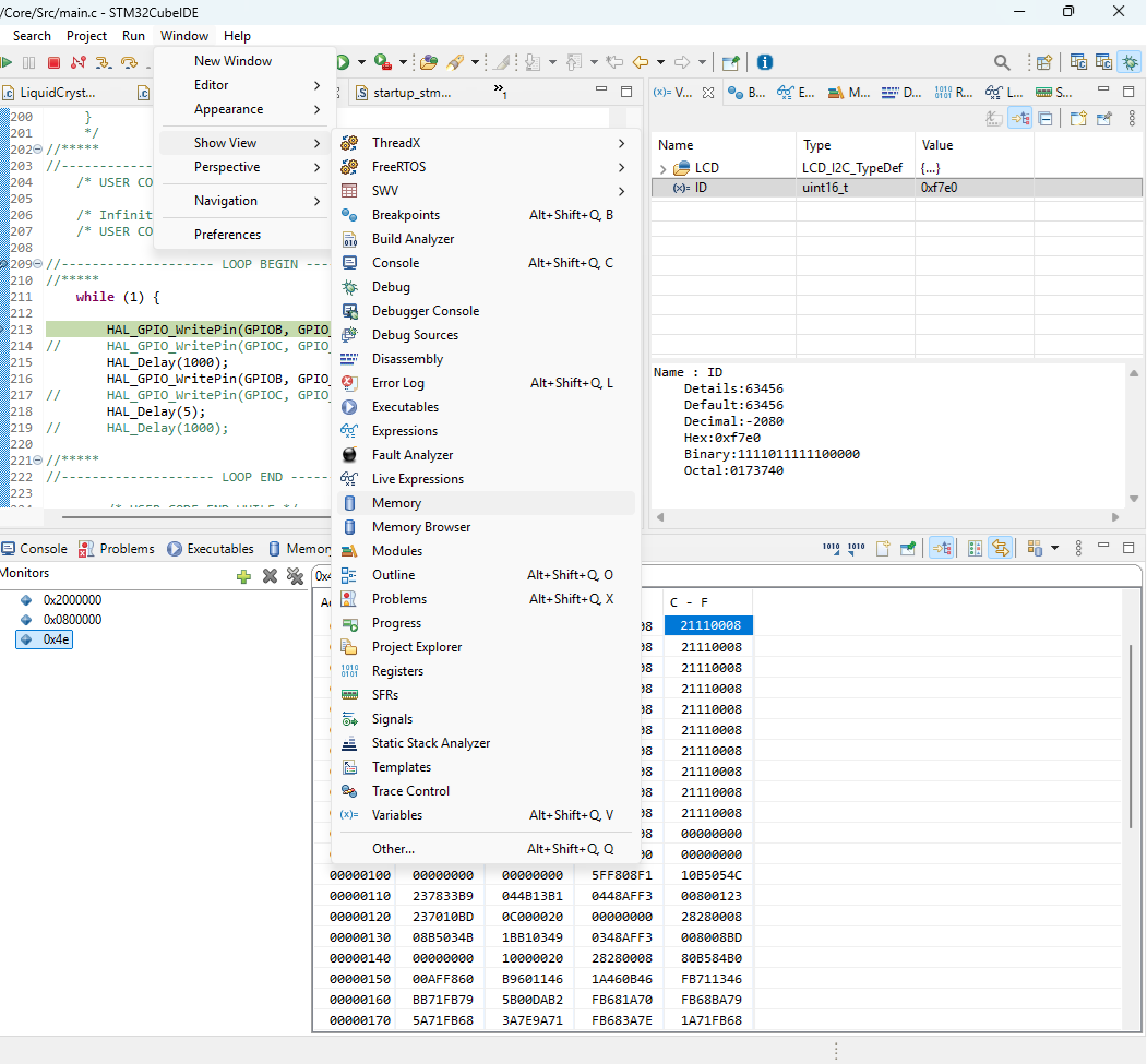

И при чем тут картинка дампа памяти мк?
В моем случае общение идёт тупо по одному 4х байтному регистру.
слушай, у тебя должен формироваться файл *.list в папке debug рядом с прошивкой, если на него посмотреть, при объявлении переменной и без нее?
Мысль, посмотрю.
Это не дамп памяти, это вся память мк в реал-тайм (в том числе ОЗУ, стэк и тд).
Но советчик из меня тот ещё… )))
Короче, “дело было не в бобине”(с) (не в МК), не в памяти и не в периферии.
Прогнал отладчиком, никакого криминала не увидел, регистры в норме, а в буфер идет мусор (впрочем это и лог анализатором было видно).
Оказалось, что W25Q64 после команды чтения QuadSPI необходимо сколько то времени подумать и несколько раз прочитать регистр статуса (бит BUSY) и дождаться пока чип одумается.
Всем спасибо!
