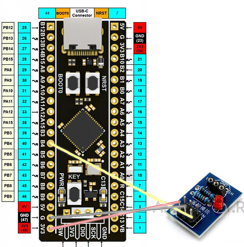

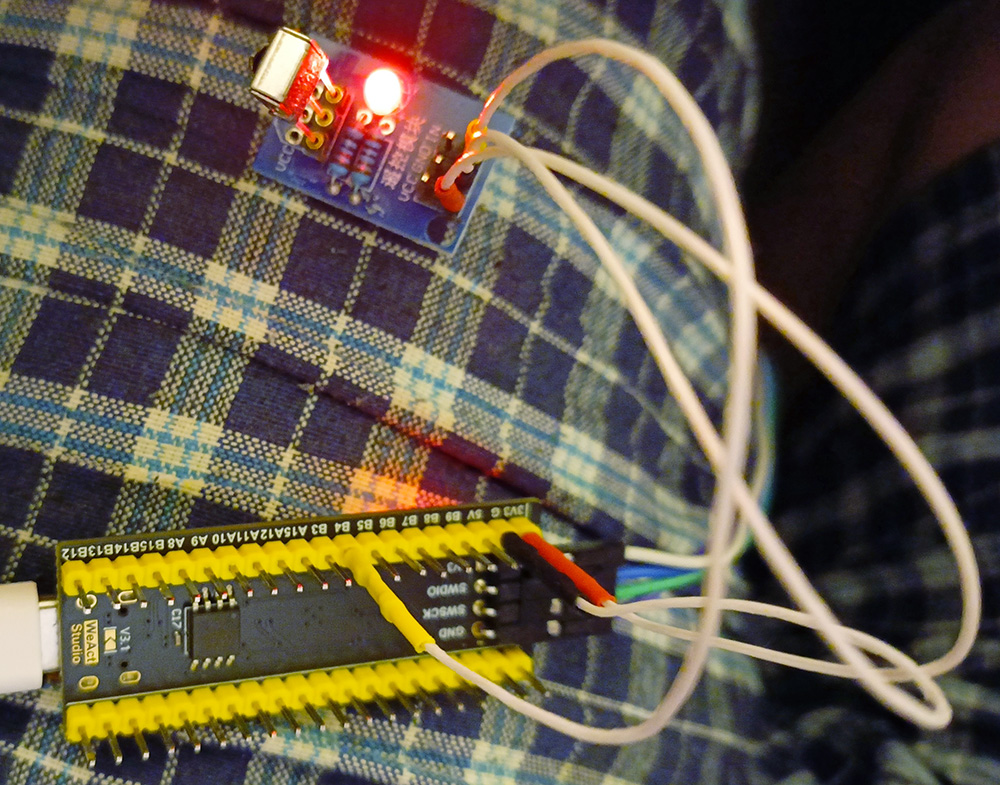

Физическое подключение:
Спойлер
Спойлер
и ничего…

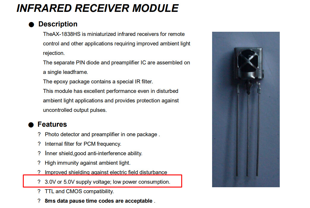

А что, приёмник действительно трёхвольтовый?
По даташиту и 3 и 5 вольт:
Спойлер

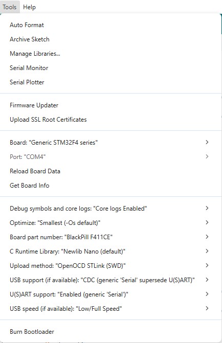

я ставил библиотеку непосредственно из IDE, из официального репозитория, вечером напишу лог компиляции и версию библиотеки.
Тогда в ИДЕ прямо в Менеджере библиотек и посмотрите версию. Еще версия пишется в конце лога компиляции , когда вы собираете скетч.
