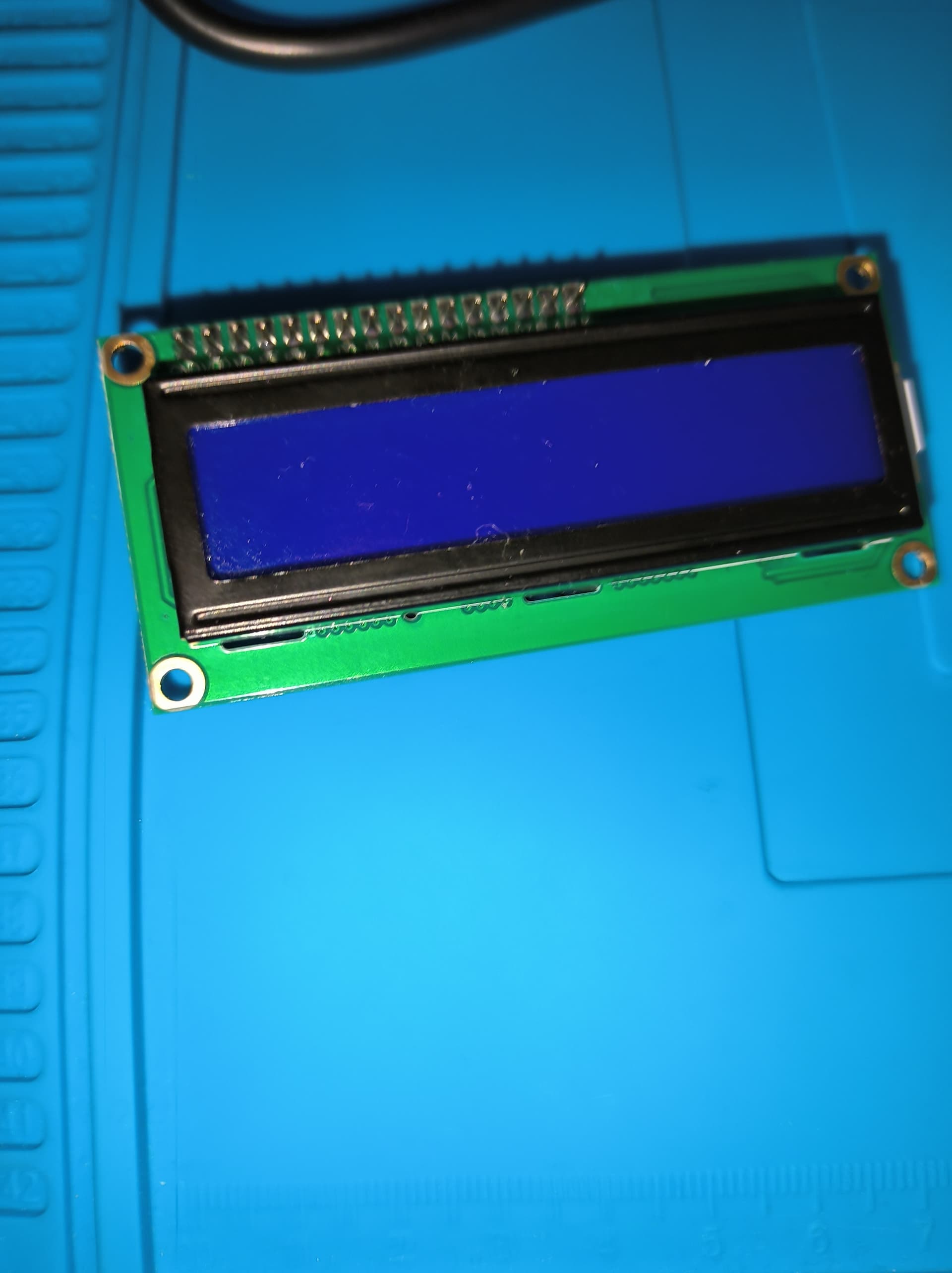

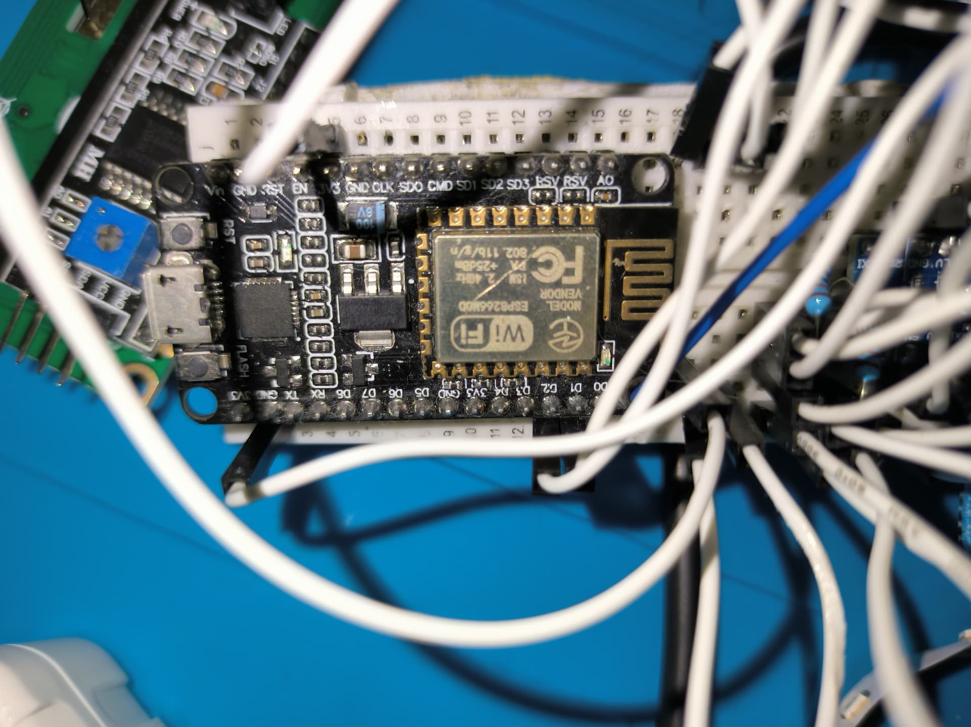

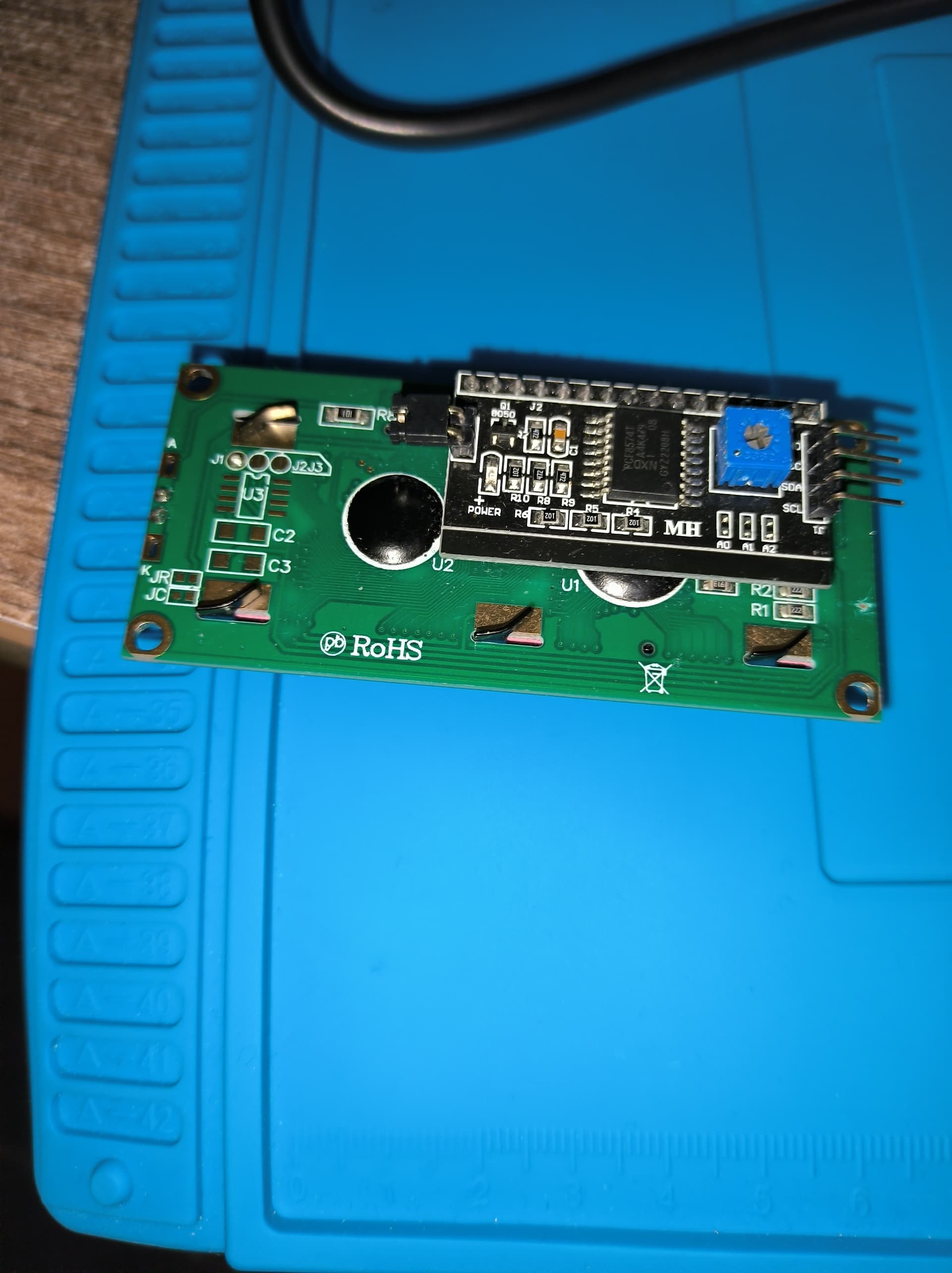

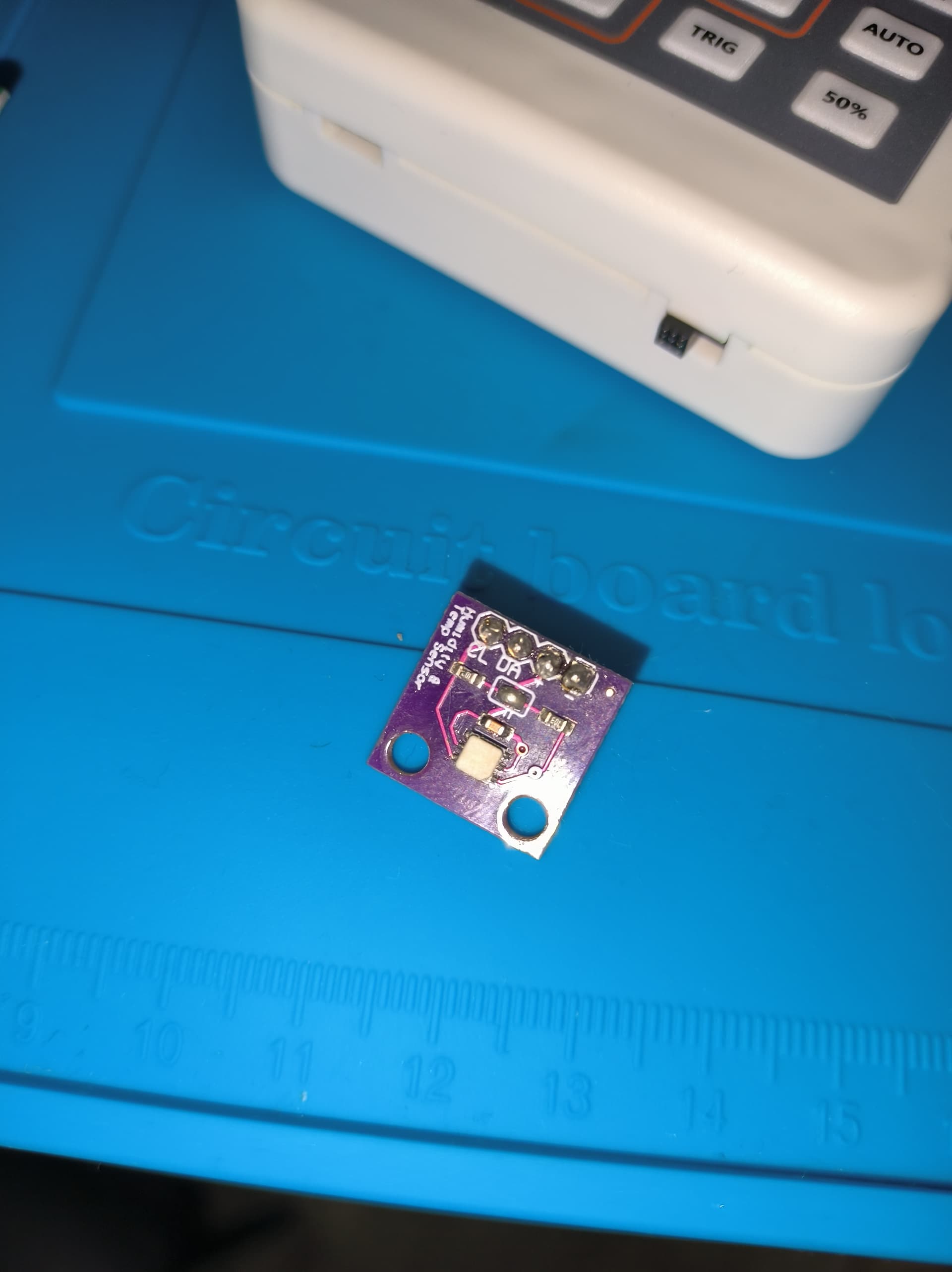

Столкнулся с проблемой подключения двух устройств на одной I2c линии, а именно SI7021(3.3в) и Lcd 1602

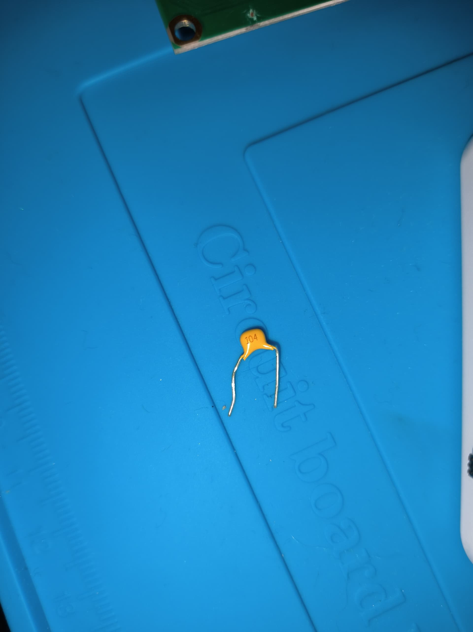

Конденсатор прелесть) хотя и лишний тут

Питание датчика от пина 3.3в ЕСП взять можно же. Ну и на преобразователь уровней тоже.

150 постов ради того, чтобы дисплей запитать от 5 вольт? Запитай всю схему от 3,3 вольта, а на питание дисплея поставь повышайку вот такую https://aliexpress.ru/item/32925951391.html Много раз так делал всё прекрасно работает. не надо ни каких преобразователей уровня лепить. ESP8266 толерантна к 5 вольтам на управление дисплеем.
Ну так да, я так и слелал
Спасибо
Хорошо, мы просто обсуждали проблему разного напряжения на линии I2c, у еспшки 3.3, у датчика 3.3, у дисплея 5в. Тогда вопрос, почему же проблема не уходит?

Кстати, может ли быть у меня проблема из-за того, что датчик запитан от еспшки, а дисплей от лбп(земля лбп соединена с землёй еспшки)
Тебе 127 адресов мало, или что?
Ну так если у меня проблема обмена данными между дисплеем и датчиком, из-за этого я создал эту тему, потому что на одном линии датчик и дисплей нормально не дружатся
Почему? У них одинаковый адрес?
