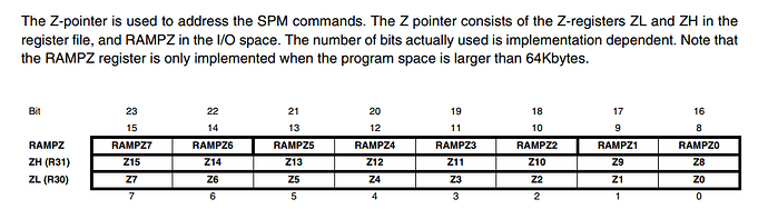

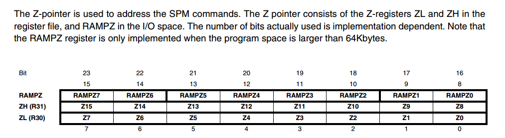

Атмега 256х использует дополнительный extended бит адреса для программирования, так как при 16 разрядно адресе можно адресовать 64к 16 битных слов, что равняется 128 Кб. Но это никак не должно влиять на процесс программирования, так как ide сама распределяет сегменты памяти.

Можно. При программировании (прошивке) любого микроконтроллера авр как по spi, так и в параллельном режиме используется 16 битный адрес. Комбинация из 16 бит - это 0-65536. Практически все команды авр (опкоды) за небольшим исключением - это 16 битные слова, то есть два байта. Таким образом с помощью 16 битного адреса можно адресовать 65536 16 битных слов, что равняется 128 килобайтам. Так вот для микроконтроллеров авр с 256к флеша, чтобы адресовать верхнюю половину памяти программ используется дополнительный 17 бит адреса, который устанавливается или сбрасывается специальной командой про программировании.
Это всё подробно описано в даташите в разделе “programming”.
Я это знаю, потому что делал свои программаторы (не на avrdude) как ISP, так и параллельный. А с опкодами знаком, так как пытался создать ядро авр на ПЛИС.

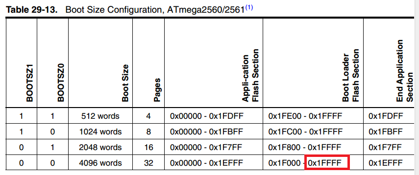

Если шьёте через Arduino IDE, значит используете загрузчик. А он записывается по определённым адресам в конце флеша. Если чип - подделка , и, память
то загрузчик скорее, даже и не запишется(стандартным способом, с помощью IDE)…
Если хотите - можете попробовать записать простейший блинк, но по адресу, ближе к концу памяти, перед загрузчиком. Диод мигает на РА0. Проверил на частоте 8мгц в Proteus.

Если в вашем программаторе можно выставить границы адресов, то если
шить ДО 0х1F000 (0х3Е000 если в байтах), - загрузчик сохранится. Если шить по дефолту - загрузчик надо будет записывать заново
P.S. То есть, если заработает, то памяти точно не 128 КБ

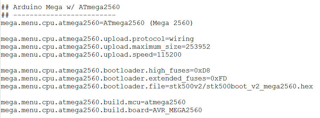

Может в boards.txt память maximum ограничена (ошибочно введена не правильно)
