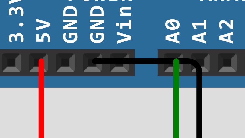

Светодиоды на потенциометре

вы все врете, даже если я когда то такой скидывал, это был другой я!))) вот моя версия
const int potPin = A0;
void setLeds(int startPin, int endPin, int zone) {
if (startPin > endPin) return;                          // условие выхода
digitalWrite(startPin, startPin - 2 == zone ? HIGH : LOW);
setLeds(startPin + 1, endPin, zone);                    // вызов себя же
for (int i = 2; i <= 9; i++) pinMode(i, OUTPUT);
int zone = analogRead(potPin) / 128;                    // 0..7
setLeds(2, 9, zone);
delay(50);

А гистерезис кто будет учитывать? Студент штоли)?
про дребезг показаний нечего не было в ТЗ))))

@толстый , а схема в проекте правильная? Почему потенциометр к А1 вместо земли подключен?
Чтобы увеличить энтропию.
Всё норм. Если подвигать уну будет понятней.
Хоботов, я оценила
Ну да. Возвращаемся к цветам проводов. Они у тебя не в ту сторону двигаются. Не в ту сторону ты вращаешь ложку в чашке чаем.
Так лучче!? :thinking: https://wokwi.com/projects/475225303328340993
Ну не всё так печально. Мне кажется если попросить Алису нарисовать принципиальную схему игрушки она не справится…а там чёрт её знает :slight_smile:
