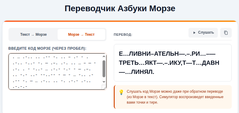

Жуткая билеберда, с учетом того, что браузер заменяет три точки многоточием, а два дефиса - на тире (которое длинное), получается почти нечитаемый текст. Но то, что ТС уже давно отсюда слинял - абсолютно очевидно :sweat_smile:
