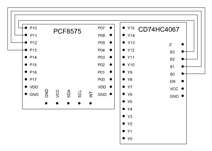

Здравствуйте!
Для выбора аналогового выхода модуля CD74HC4067, необходимо подать на его входы S0-S3 сигналы с PCF8575. Нужно ли подтягивать к плюсу входы S0-S3 (выходы P10-P13)?
Спасибо!

> [@Optron](#):
А зачем? Если Р10-Р13 настроены как выходы, состояние их определено, или 0 или 1.

> [@DetSimen](#):
> А зачем?
Мужду выходами PCF8575 и плюсом питания резсторы **100 кОм**.

Может ты не понял - **А зачем?**

> [@BOOM](#):
> Может ты не понял
Иными словами. Беру аналоговый мультиплексор, один из входов выбора портов подключаю через резистор **100 кОм** к плюсу питания. Поймет этот вход, что я ему даю единицу, или нет?
Вопрос в #1 был задан потому, что выход PCF8575 (внутри этой микросхемы) подсоединен к плюсу через резистор 100 кОм.

> [@Optron](#):
В каком «видосике» ты этот бред услышал?

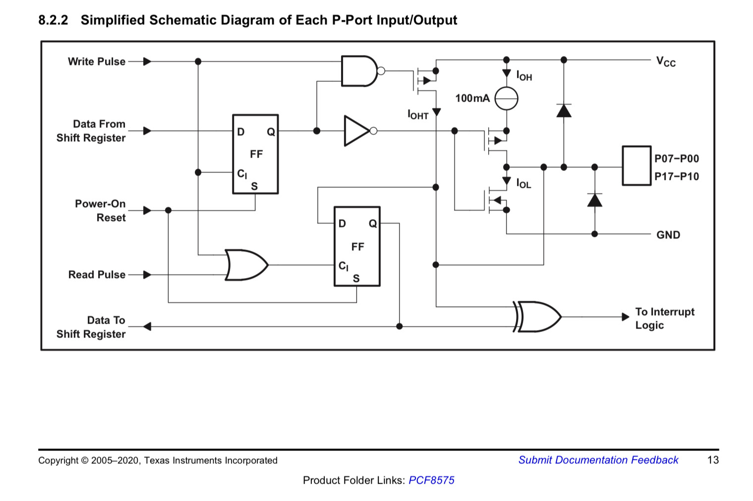

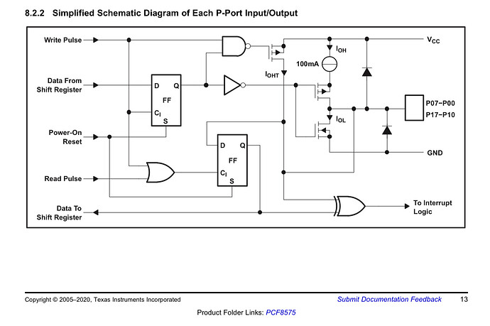

Где тут резистор 100 кОм?
 ![IMG_0075](https://forum.arduino.ru/uploads/default/original/3X/7/5/7524b6549645a16546a4052cb3915a4c26deeca2.jpeg)
Даташит на PCF8575: [https://static.chipdip.ru/lib/099/DOC032099337.pdf](https://static.chipdip.ru/lib/099/DOC032099337.pdf)
