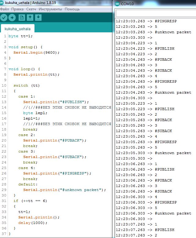

Здравствуйте!
Объясните, пожалуйста, в чем причина? Почему без скобок не обрабатываются все case от 2 и ниже?
byte tt=1;
  Serial.println(tt);
  switch (tt)
    case 1:
      Serial.println("#PUBLISH");
      //{//###БЕЗ ЭТИХ СКОБОК НЕ ВЫВОДИТСЯ Serial.println() ВО ВСЁМ switch...case ниже !!!!!?????
      byte lepl=1;
      //}//###БЕЗ ЭТИХ СКОБОК НЕ ВЫВОДИТСЯ Serial.println() ВО ВСЁМ switch...case ниже !!!!!?????
    case 2:
      Serial.println("#PUBACK");
    case 3:
      Serial.println("#SUBACK");
    case 4:
      Serial.println("#PINGRESP");
    default:
      Serial.println("#unknown packet");
  if (++tt == 6)
    tt=1;
    Serial.println();

Без этих скобок код некорректный и вообще не должен компилироваться
Ну как бы результат на скриншоте. Arduino 1.8.19.

Всем спасибо нашел, разобрался https://metanit.com/cpp/tutorial/2.17.php
Переменные в блоках case
Определение переменных в блоках case, возможно, встречается нечасто. Однако может вызвать затруднения. Так, если переменная определяется в блоке case, то все инструкции блока помещаются в фигурные скобки (для блока default это не требуется):
Строка 15. Не нужно инициализировать переменную в момент ее объявления. Если так уж нужно объявить переменную в case, то нужно делать так

Бред. Код всё равно некорректный и никакой разницы в плане результирующего машкода нет.
Да, действительно. Этот вариант тоже работает. Такие неожиданности с инициализацией в момент объявления переменных только с case бывают?
Никаких неожиданностей - вам же уже намекнули на нарушение стандарта :wink:
Просто запомните, что в case инициализировать переменные нельзя
При goto на метку и объявлении посередине функции компилятор тоже ругается на кросс-инициализацию. Потому что переменная должна быть достижима везде, а свичи и goto потенциально это рушат, потому что туда-сюда заставляют прыгать и не факт, что твой case 1 с объявлением вообще исполнится, но заюзать ниже ты переменную можешь.
Можно, но ограничивая область видимости скобками.
Про скобки он уже сам раскопал ))
Все же интересно после компилятора посмотреть. Предполагаю, что он выкинул все case, кроме # 1, ограничив таким образом область видимости объявленной переменной скобками свича.
Андрей, поясните, смысл то в чем, зачем в кейсе переменную инициализировать? Эта переменная абсолютно бесполезна.
По правилам языка вы ее все равно нигде ниже использовать не можете
