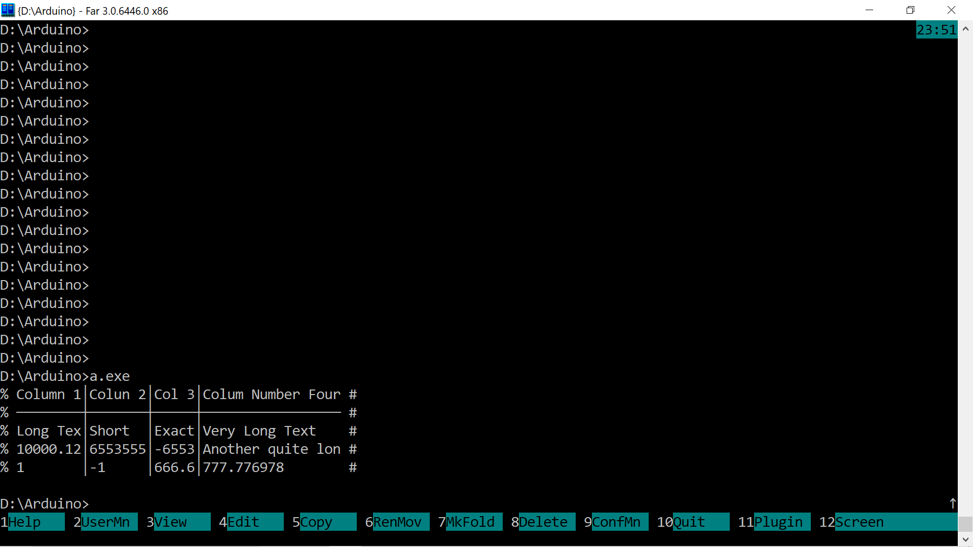

Придумал крошечную библиотечку, которая умеет рисовать таблички.
Типа таких:
Ниже - код, который ее нарисовал (simple_table_example.c):

  // На экране (в терминале) должно появится что-то вроде этого:
  // % Column 1│Colun 2│Col 3│Colum Number Four #
  // % Long Tex│Short  │Exact│Very Long Text    #
  // % 10000.12│6553555│-6553│Another quite lon #
  // % 1       │-1     │666.6│777.776978        #

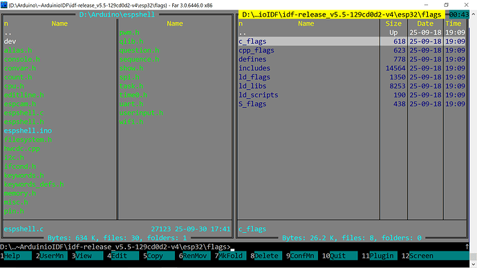

оно конечно хорошо, но в ESP32 вообще нет меню по установке опций компиляции, а в STM32 этой опции в меню нет, а мы жеж очень ленивые чтобы куда-то лезть, что-то ручками менять
Ну нет, так нет. Не нужна она. Это для красоты, чтобы все варнинги показывать.
Тут твоя прелесть находится. В файлах c_flags и cpp_flags:
