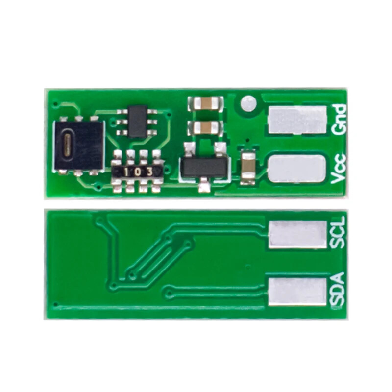

Собран термогигрометр на датчике SHT10(20). Во времия работы стал зависать и показывать на дисплее авбракадабру. После перезагрузки (питания) снова начинает работать и опять повтор

Подтянуты ли линии I2C к питанию? Какие номиналы резисторов? Скорее всего, мусор на дисплее из-за неправильной работы шины.
Вызывает опосредовано. Сначала сбрасывается процессор, потом инициализируется процессор и уже потом запускается прошивка с программой где есть lcd.begin() .
у меня на шине LCD и датчик SHT. +5 подтянуть к земле?
Что значить подтянуть к земле?
CDA и SLC через 4,7кОм на +5. Это будет общая подтяжка и для LCD и для датчика?
Да.
А вот если они сидят на одной шине надо для проверки их надо бы разделить. Можно взять программный i2c и повесить на него датчик. Есть вероятность того что датчик мешает дисплею.
согласно datasheet SHT 20 ставятся два резистора по 10кОм и кондер. И все это уже есть на плате с датчиком. Надо ли еще на LCD добавлять?
Прежде чем бороться, надо знать с чем.
Пробовать без датчика для начала, а дальше анализы покажут какие таблетки меры применять.
как вариант попробую снять датчик с провода.Провод около 4 метров длинной останеться.
Вот с этого надо было начинать. i2c не расчитан на такое расстояние. Максимум два метра на низкой(!) частоте тактирования. Повесить такой длинный кабель - гробить сигнал на емкости кабеля, максимальное значение 400рF.
