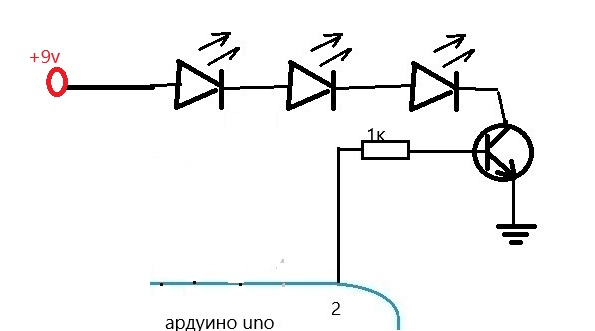

Приветствую всех пользователей! Я новичок в Ардуино и вопросы у меня такие же:
Всё сделал, всё работает, но одно тревожит -при работе схемы отключенные светодиоды не гаснут полностью; при том каждый раз интенсивность разная. Что это может быть?

Схема точно такая?
Теперь ещё код выложите, пожалуйста. Там много вариантов и гадать не хочется. Только не забудьте прочитать в постом окне сообщения как правильно выкладывать код.

-минус общий и у платы и у кроны.
<div class="post-metadata">
**Author:** ![nik182](https://forum.arduino.ru/letter_avatar_proxy/v4/letter/n/e5b9ba/32.png) [@nik182](https://forum.arduino.ru/u/nik182)\
**Post date:** [17.Март.2026 17:30:15 UTC](https://forum.arduino.ru/t/tleyut-nezapitannye-svetodiody/19148/11 "2026-03-17T17:30:15Z")
</div>
А какой транзистор? Был бы КТ203А точно не светились бы. А так похоже очень хорошие диоды попались. При микроамперных токах светятся, через обратный ток.

Поставьте токоограничивающий резистор в цепь коллектора и всё наладится. Знаете как его считать?
Код – просто ужас ужасный. Прокомментировать? Или ну его нафиг?

Это уже серьёзный вопрос. Кстати, когда базу отсоединял, чуть интенсивность увеличивалась на связанных с транзистором св.диодах.
Итак: 2N2222

Щас. Вы пока резистор поставьте и убедитесь, что всё стало нормально. Если не знаете как считать, скажите.

> [@nik182](#):
> через обратный ток.
Если ТС выводы транзистора не перепутал 🙂
А то я тут намедни … ☹

Сегодня уже не получится. Как сделаю -напишу результат.
Вы имеете ввиду знаю и я распиновку транзистора -да.
А “токоограничивающий резистор” между коллектором и базой? На сколько резистор?

Думаю, если бы перепутал, то схема вряд ли работала бы…
