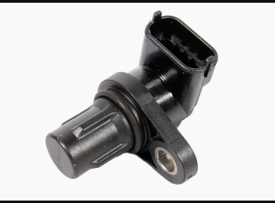

Панель не знаю от чего, кажется какая-то альфа, ставлю на иж. Работает все кроме индикатора переключения передач, он в свою очередь никакой технической нагрузки не имеет за исключением эстетики.

На звезду ведущую, под гайку, крепится пластина, типа флажка, при вращении она проходит в 3 миллиметрах от датчика и на нем возникает импульс. Сам датчик ставится сверху в просверленное отверстие в корпусе над ведущей звездой (со стороны генератора)
На нейтраль берется штатный концевик и через реле меняется полярность.
В саму панель приборов все сигналы будут подаваться через реле в виде напряжения 12 вольт.

Ничего не попутал, прочти внимательно, это датчик от распредвала шеснадцатиклапанной двенашки, можно и от колена поставить, принцип работы одинаковый, просто такой был под рукой.
Ставится для считывания количества оборотов вторичного вала. Никакого распределения в моте нет.
