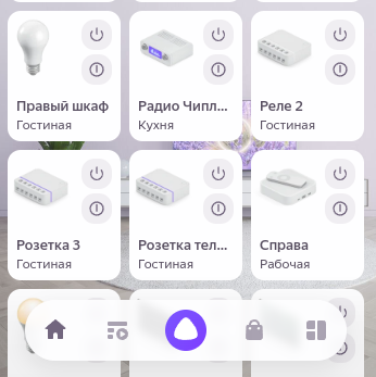

Для работы с Алисой нужен шлюз. В основной части это iptv приставка Smartlab. Стоимость около 500руб в маркетах. Прошивка приставки тут - [Загрузки - Чипльдуплекс](https://4duk.su/downloads/index.html) .
Но один из форумчанинов реализовал шлюз на esp32. Чуть позже разместим.
Если не углубляться в детали, то пока Шлюз будет “черным ящиком”. Он выдает в сеть пакеты для всех устройств сети с командами. Так же шлюз “ловит” пакеты от устройств сети и отправляет их на сервер. Данные пакеты содержат состояние устройства, которое отображается в интерфейсе приложения Умный дом с Алисой.
Команда от Алисы - это пакет UDP по broadcast адресу на порт 9009 в виде -
device:devname: action:actionname: value:val.
devname - имя устройства,
actionname - команда,
val - значение.
Передача состояния устройства
devstate:devname: controlname: controlvalue
controlname - имя умения,
controlvalue - значение

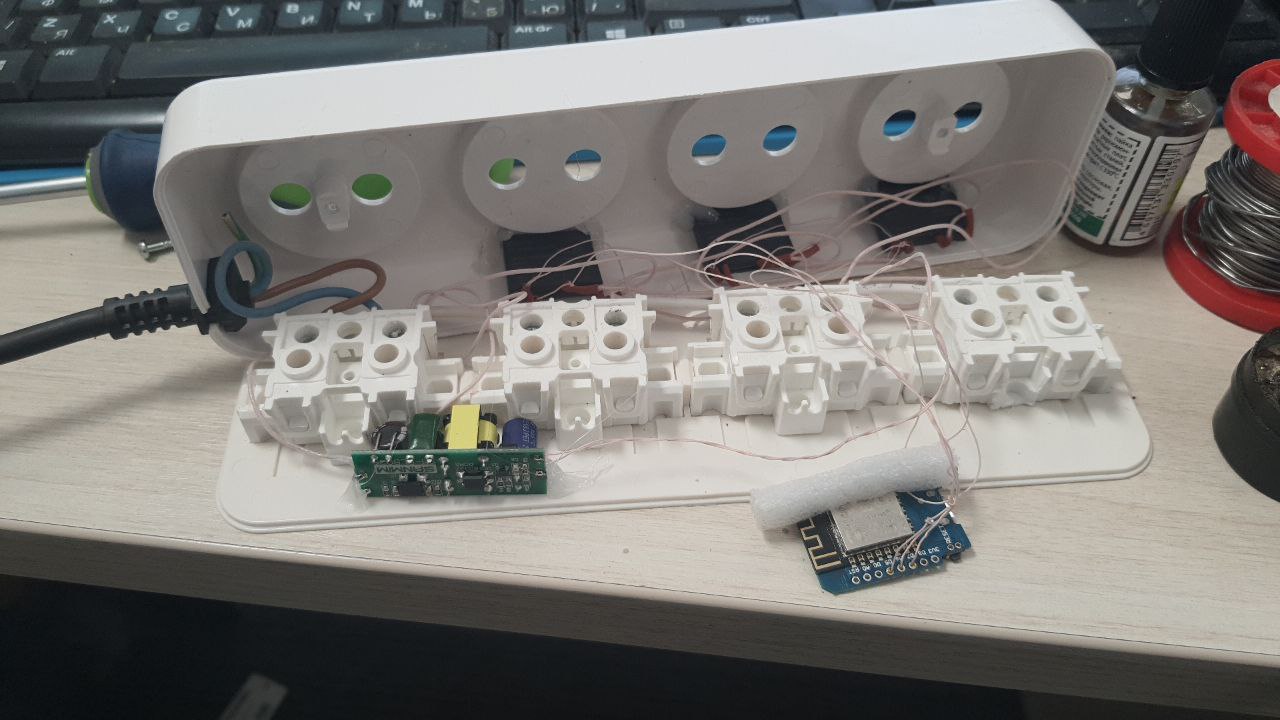

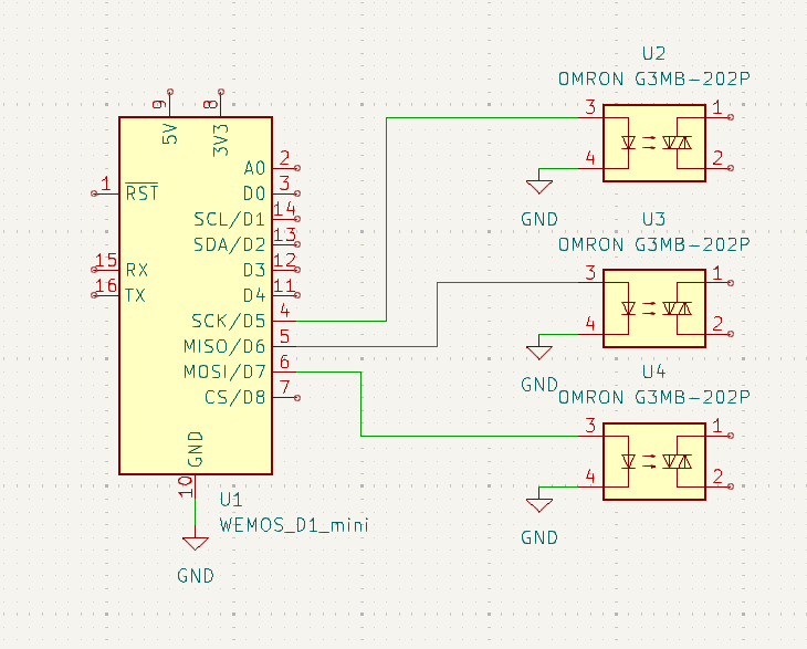

Компоненты.
Wemos D1 mini, 3 твердотельных реле OMRON OMRON G3MB-202P, блок питания YS-12V400-B.
Все влезло в корпус блока розеток (производитель неизвестен), который можно подобрать в любом магазине электрики. Провод питания удлинителя можно любой использовать.
В моем случае я сделал 4 розетки. Одна розетка без управления (под большую нагрузку), а 3 с управлением с нагрузкой до 2Ампер.

Как это выглядит в приложении.
 ![Снимок экрана от 2025-07-09 10-40-23](https://forum.arduino.ru/uploads/default/original/3X/0/5/0559b7d34fb17848c12b4ffd79f61490ab96edf0.png)

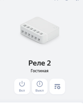

<div class="post-metadata">
**Author:** ![Diskless](https://forum.arduino.ru/user_avatar/forum.arduino.ru/diskless/32/13463_2.png) [@Diskless](https://forum.arduino.ru/u/Diskless)\
**Post date:** [09.Июль.2025 07:51:24 UTC](https://forum.arduino.ru/t/udlinitel-s-rozetkami-dlya-yandeks-umnyj-dom-4duk/17835/13 "2025-07-09T07:51:24Z")
</div>
![Снимок экрана от 2025-07-09 10-42-03](https://forum.arduino.ru/uploads/default/original/3X/d/b/db16c10a45a1cfc62a766ac6c1f867eff057936a.png)
