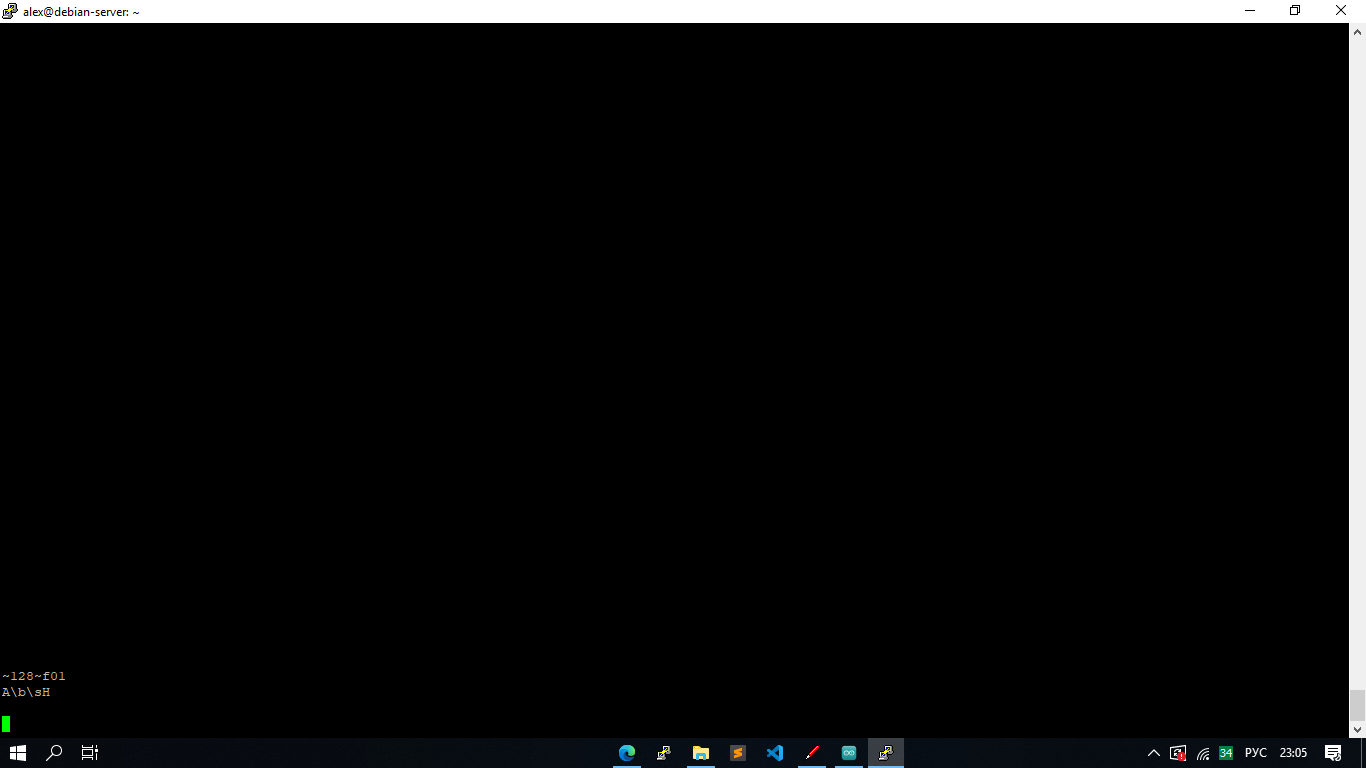

Те же самые байты! Перепроверял куча раз
А от бегущая строка не хочет менять надпись, только если с путхона буду отправлять
А чего строка перенеслась?
Сам не знаю, этого пока нам не понять :man_shrugging:
Советую взять Terminal 1.9b
В нем можно не ASCII смотреть, а HEX-коды. В ASCII не всегда понятно, что прёт.

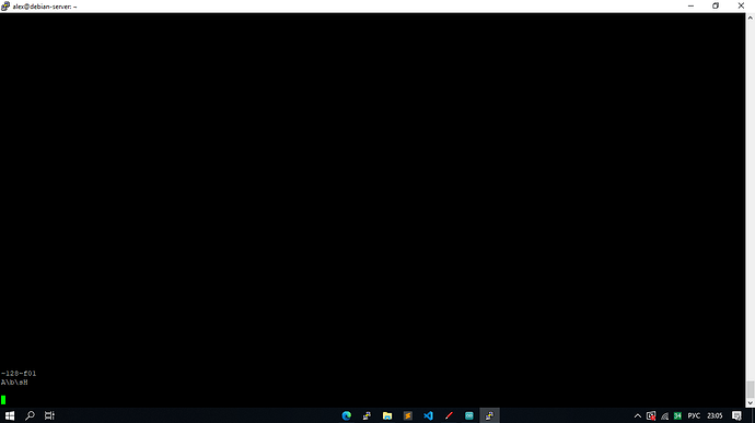

Та это собственный скрипт я написал для прослушки, сейчас в HEX его
Вообщем ардуинка что-то творит
~128~f01
A\b\sH\r\r
\r
Ставишь Terminal 1.9, переключаешь в HEX-моде ардуину цепляешь через модуль к компу и смотришь в HEX что от ардуины прилетело. Мне перенос строки не нравится на данный момент.
Неа, переносов нету, в Putty тоже, может это траблы с буфером, байты те же самые что и я выше скинул
