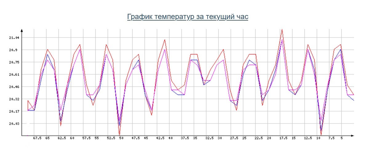

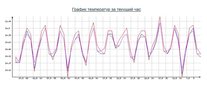

что-то сильно мало, вот типовая картинко кондиционера
