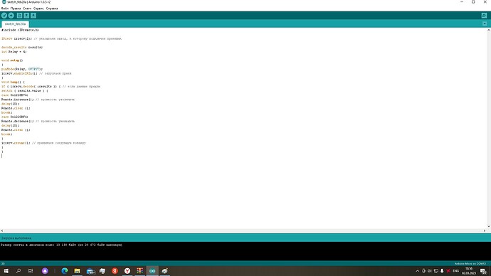

Слушай не заработал, 2 кнопки для примера прописал, громкость управления . не хочет.может что то делаю не так. код выложен выше
Что это за функция, откуда она?
Тот код, что Вы выложили - даже компилироваться не должен, не то что работать.
как не компилируется?
у меня он нормально, прошел. Только прикол в том ,что общая громкость добавляется, а вот в проигрывателе нет.

А не подскажешь, есть ли такая программа которая код может или команду считать, с андройд магнитолы? В принципе все кнопки сделал даже AltTab работает, с пульта .кнопку возрат хочу сделать
Если честно, я вообще перестал понимать, что Вы делаете.
Каким образом команды из ардуино попадают в магнитолу?
Андруино подключена через USB. Магнитола на андройде, там два входа USB .
А магнитола распознаёт ардуинку как джойстик?
да она как клавиатура. я вот некоторые команды написал( громкость больше и меньше, ALT+Tab) работают . вот нужно команды home возрат, джостик (влево, вправо, вверх, вниз и enter)
И что, даже никакой библиотеки не нужно к скетчу подключать? Удивительно
я же выше скинул скейч, его загрузил . работает. работают те команды которые прописал
Так я не спорю, просто не знал, что так можно.
Вы спрашиваете про команды вашей магнитолы - но тут вам сможет помочь только тот, у кого такая магнитола есть. Это не вопрос программирования.
Я сразу скажу , новичок. Осваиваю. Уже даже с библиотекой Tablet написал. тоже работает. Да не обязательно магнитола, нужны просто команды, которые на планшетах андройд работают .
