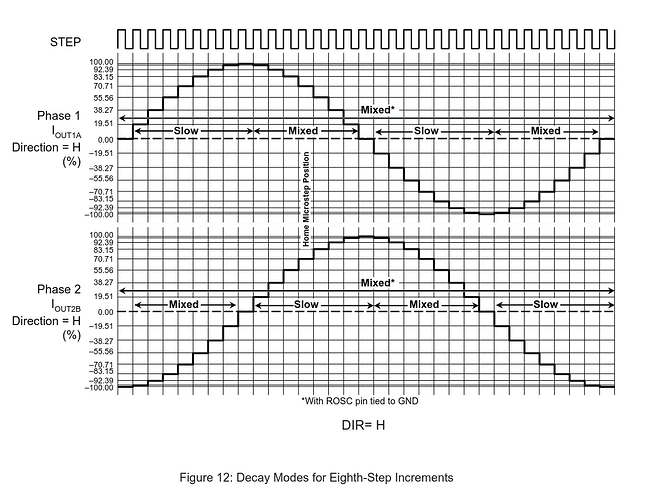

С другой стороны, у нас есть контроллер шаговых двигателей, который даёт ступенчатый синус. Казалось бы, погладь его фазу парой кондеев - и можно спокойно регулировать мощность, без всяких ШИМов. Осталось только найти шаговик, который может дать на выход нужные нам 6 ампер (В реальности - меньше, так как 6А - пиковое потребление при около нулевой разнице температур; при разнице в 20+ градусов потребление падает до 4 ампер и ниже).

Драйвер шаговика на выходе даёт постоянку. DC. Управляется он шагами. В режиме делителя 1/8 у него 64 шага на повышение вдоль синуса от 0V до VCC.
И что я не так написал? Или вы думаете, что отключив разрешение он остановится на каком либо промежуточном значении “от 0V до VCC.”?

Драйвер шаговых двигателей подаёт постоянное напряжение на обмотки. И пока из контроллера не поступит сигнал STEP, оно не изменится.

Вам в первом же ответе посоветовали использовать ЦАП. Это ровно то же самое, что использует драйвер шагового.

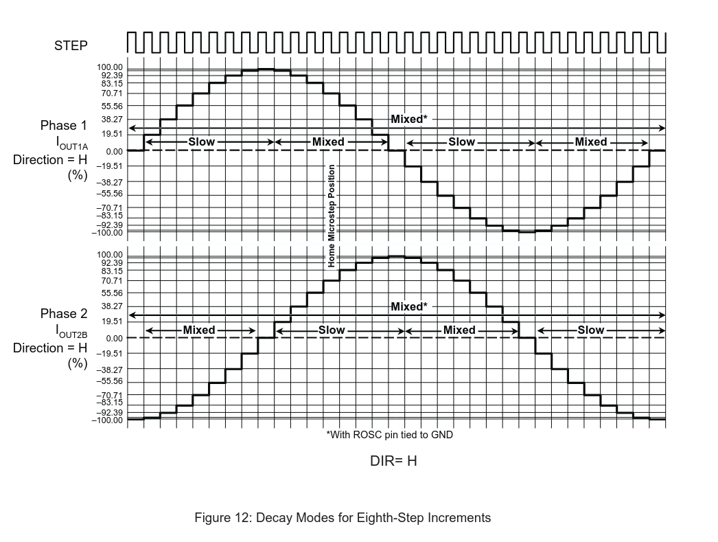

откуда 64? Если режим 1/8 - каждый единичный шаг разбит на 8 частей.
64 шага - это во всей синусоиде (причем по двум фазам в сумме).
А уровней ШИМ всего 8.
Картинка из ДШ
ровно то же самое, кроме того, что у ATmega328 согласно даташиту “DC Current per I/O Pin 40.0 mA”, а у ESP8266 - ещё смешнее, 12.0 mA. Питать нам надо, напомню, плату 12V 6A.
Справедливое замечание. 8 дробных шагов. Примерно в 2 раза больше, чем у упомянутой выше ATmega328 в ШИМе на 100 кГц. Ну и, да, на примере той же A4988 мы можем питать уже 12V 1.5A от одной фазы, что примерно в 36 раз больше, чем напрямую от лапки ЦАП, и что даёт вывести менее прожорливую TAC1-12703 на основной режим работы (у элементов Пельтье, напомню, потребление тока обратно пропорционально разнице температур между сторонами, пиковые 3А будут при нулевой разнице, а дальше - как китайский дядя Лю припаял).
