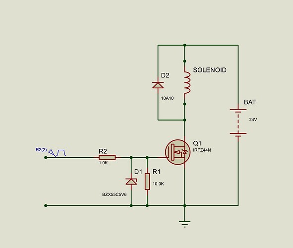

// пины клапанов
const uint8_t pin_valweFL = 9; // пин электромагнита A (вперед левая)
const uint8_t pin_valweFR = 10; // пин электромагнита B (вперед правая)
const uint8_t pin_valweBL = 11; // пин электромагнита C (назад левая)
const uint8_t pin_valweBR = 12; // пин электромагнита D (назад правая)

// теперь у вас нормализованные значения 0..255, на их основе можно вычислить степень открытости клапанов
// причем по одной оси только одно значение сможет быть больше нуля, если джойстик вообще был отклонен
// значения для клапанов
int16_t valweFL = 0; // электромагнит A (вперед левая)
int16_t valweFR = 0; // электромагнит B (вперед правая)
int16_t valweBL = 0; // электромагнит C (назад левая)
int16_t valweBR = 0; // электромагнит D (назад правая)

// выводим ШИМ
analogWrite(pin_valweFL, valweFL);
analogWrite(pin_valweFR, valweFR);
analogWrite(pin_valweBL, valweBL);
analogWrite(pin_valweBR, valweBR);
