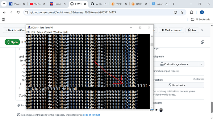

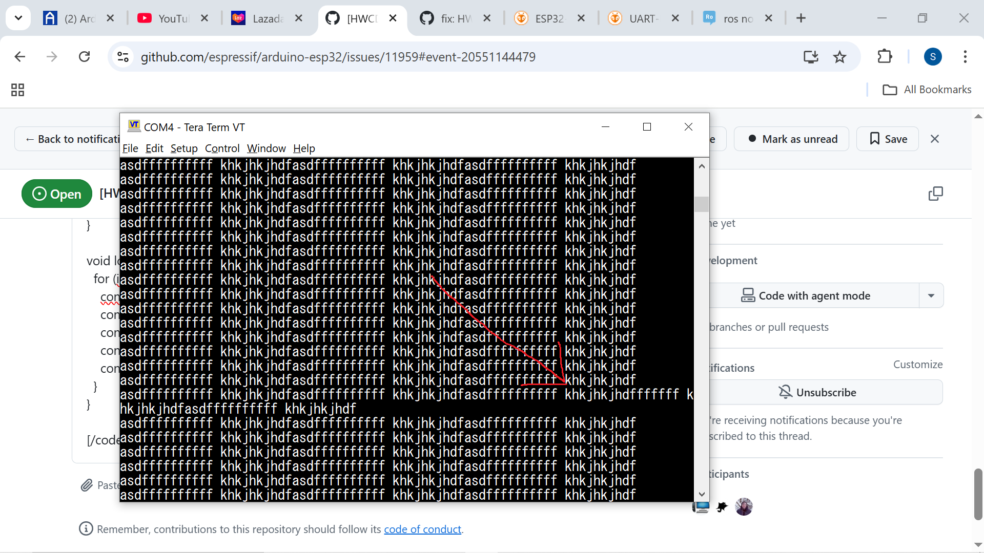

Скринщот без вызова flush() я не пнривожу но там каша. 50 процентов каши и перепутанных слов, пропавших слов.

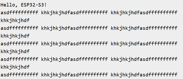

Вот, простейший код. В симуляторе норм.

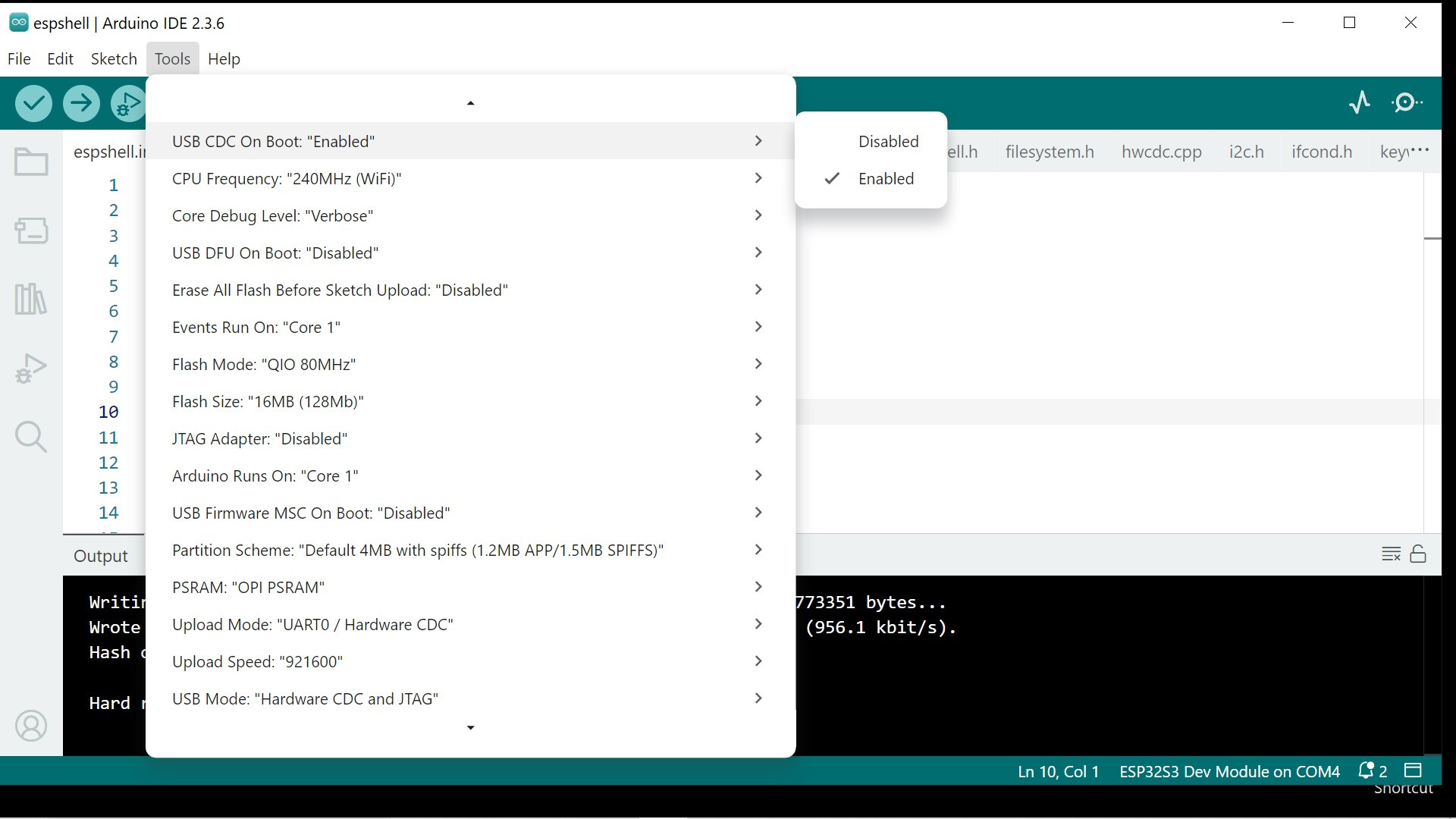

Настройки Ардуино ИДЕ такие:
Target = “ESP32S3 Dev Module”

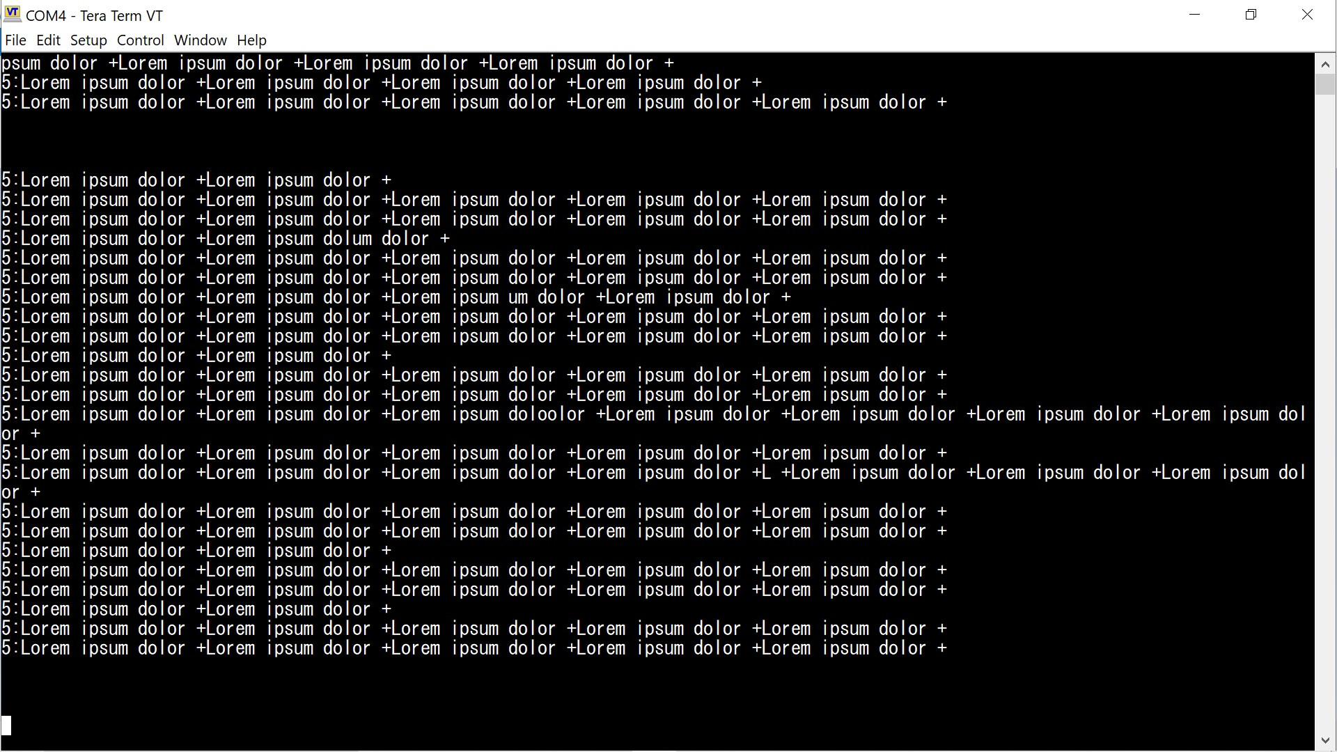

Код скетча замысловато вызывает (ну или уже не замысловато) Serial.write(). Вместо красивой портянки на экране получается некрасивая.
Вся проблема в том, что печать производится из ядра 0, а Serial.begin() был вызван на ядре 1. И это приводит к проблеме:

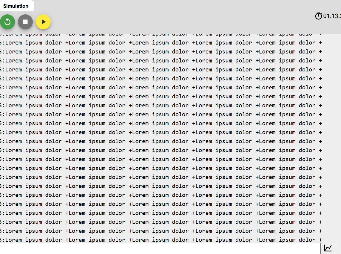

Странно.
В Wokwi всё норм
Спойлер
