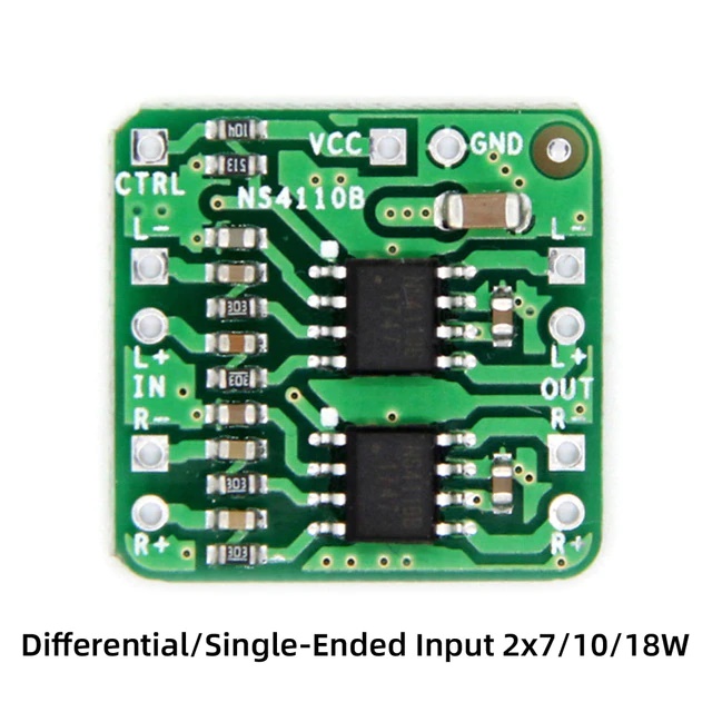

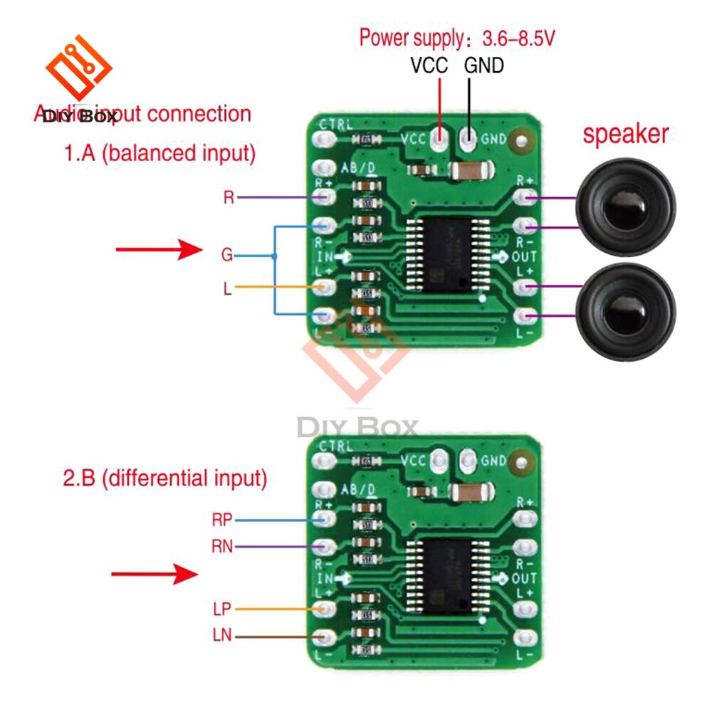

Есть усилитель с дифференциальным входом HT8697.
На дифф. вход подаётся сигнал с SIM800L(выводы SpkP, SpkN) для усиления громкости звонка. Всё работает хорошо, орёт громко.Хотелось бы вставить переменный резистор для регулировки громкости.
Из двух каналов подключен только один.
С одиночным входом понятно, а с дифференциальным?
аналогично, нижний вывод резистора (к примеру) будет общим
Вот так?
1667372985638
можно так, можно и L+ в качестве общего,без разницы, так как у вас один канал
