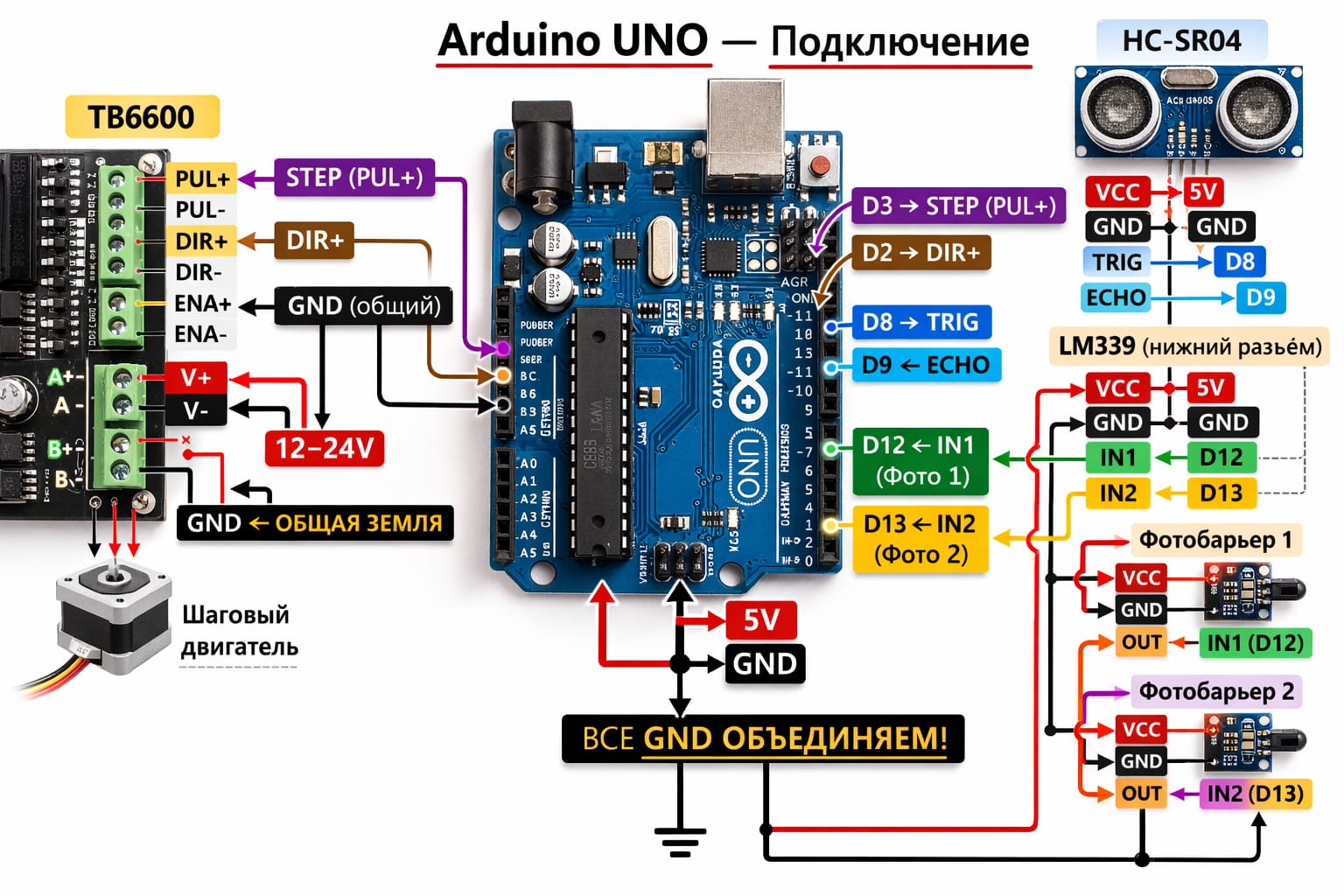

Итак делюсь проделанной работой благодаря чат GPT (какое удовольствие работать )
Значит сейчас у меня работает:
:white_check_mark: HC-06 через пины 0/1
:white_check_mark: Кнопка START
:white_check_mark: Кнопка STOP
:white_check_mark: Автоматический цикл 1 → 2 → 3
:white_check_mark: Таймеры
При отправлении S в приложении запускается автоматический цикл
в приложении приходит состоянии Лед1 Лед2 Лед три пишет таймер 123 и пишет когда закончен цикл.
Спасибо огромное Pyotr, MMM, BABOS!!! Без вас я бы не дотумкался
Теперь сделал еще
:control_knobs: Выбор времени с телефона
S
START, запускает цикл LED1→LED2→LED3
X
STOP, останавливает цикл
T1+число
Изменяет время LED1 (сек)
T2+число
Изменяет время LED2 (сек)
T3+число
Изменяет время LED3 (сек)
    Serial.println("LED3 включен");
это что вам все таки надо было просто в монитор порта вывести ? или это пульт ваш понимает и включает нужную лампочку ?
что бы вам помочь, нужен пример кода, что бы понять как вы управляете лампочкой, и это отображается в пульте…
так что я вам совсем не помог, и самоустранился от помощи))) по причине отсутствия от вас кода…
Ну почитай тогда:
:smiley:

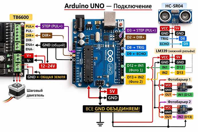

//================ФИНАЛЬНЫЙ СКЕТ РАЗДВИЖНЫХ ИЛИ ОТКАТНЫХ ВОРОТ ОДИН УЛЬРАЗВУКОВОЙ ДАТЧИК РАССТОЯНИЯ И ДВА ФОТОДАТЧИКА================
#include <Arduino.h>
// ===== PINS =====
#define STEP_PIN 3
#define DIR_PIN  2
#define TRIG_PIN 8
#define ECHO_PIN 9
#define PHOTO1_PIN 12
#define PHOTO2_PIN 13
// LM339 open collector: usually LOW = active
const int PHOTO_ACTIVE_LEVEL = LOW;
// ===== PARAMETERS (BT commands) =====
int NEAR_CM = 40;
int FAR_CM  = 50;
const int STEPS_PER_REV = 200;   // поменяй на 400, если микрошаг = 400 шаг/об
long doorSteps = 1200;           // Nxxxx or Rn*STEPS_PER_REV
unsigned int PULSE_US = 10;      // для TB6600 достаточно 5..10 us
unsigned int SPEED_US = 1200;    // Sxxxx (200..3000), больше = медленнее
unsigned long closeDelayMs = 2000; // Dxxxx (200..60000)

ОСНОВНЫЕ КОМАНДЫ ДЛЯ ПРИЛОЖЕНИЯ Serial Bluetooth Terminal
(в приложении Bluetooth Electroniks корректно не отправляет символы ответ от Ардуино не приходит не добился)
  1. STAT
    STAT
    Показывает текущее состояние:
    расстояние с обоих датчиков
    near/far статус
    состояние фотодатчиков
    позицию двери (pos)
    режим движения (motion)
    текущие параметры (скорость, задержки и т.д.)
  2. Sxxxx — скорость двигателя
    S1200
    Меняет скорость движения (в микросекундах между шагами).
    Чем больше число → тем медленнее движение.
    Пример:
    S700 — быстрее
    S1200 — медленнее
    S2000 — очень медленно
    Диапазон: 200–3000
  3. Dxxxx — задержка закрытия
    D3000
    Задержка перед закрытием после того, как стало “far”.
    В миллисекундах.
    D2000 = 2 секунды
    D5000 = 5 секунд
  4. Hxxxx — пауза после аварийного открытия
    H3000
    После аварийного открытия (ультразвук или фото) дверь ждёт это время перед возможным закрытием.
  5. Nxxxx — количество шагов до полного закрытия
    N1200
    Устанавливает длину хода двери в шагах.
    Используется если ты считаешь ход в шагах
  6. Rxx — обороты двигателя
R6
Устанавливает длину хода в оборотах.
  1. NEARxx — порог “близко”
NEAR40
Если расстояние меньше этого значения — считается “человек рядом”.
8) FARxx — порог “далеко”
FAR55
Если расстояние больше этого значения — считается “никого нет”.
:warning: FAR должен быть больше NEAR минимум на 5 см.
Как логика работает сейчас
Любой ультразвук < NEAR → открытие
Оба ультразвука > FAR → закрытие
Любой фотобарьер активен → открытие до нуля
Во время закрытия срабатывание датчика → полный реверс
  1. Пример нормальных рабочих настроек
    S1200
    D3000
    H3000
    NEAR40
    FAR55
    R6
Я использовал фотобарьры микросхемой LM339
ультразвуковой датчики расстояния HC-SR04
драйвер для шагового двигателя ТВ6600
блютуз HC-06 на пины 0/1 (поэтому пишем только через Serial при загрузке блютуз отключаем с RX/TX если блютуз на других пинах 2/3 пишем через SoftwareSerial )
Про ENA- (Enable в драйвере а именно минус я закоротил вместе с DIR - PUL-и на минус в Ардуино а плюс ENA никуда не подлючал)
Концевики пока не подключал пока испытываю какие есть и будут ощибки
