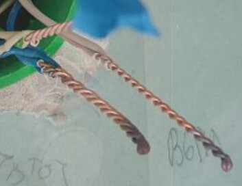

И тут же вспомнилось что мой институтский научный руководитель защитил дисер на тему контакты. В работе, в частности, были рисунки площади контакта двух контактов :joy: реле и выключателей, а так же таблицы отношения реально площади контакта к площадей размера контактных элементов. С тех пор в голове сидит знание что скручивать два провода надо с длинной зачисткой жилы.
Вот. Да ещё сваривать конец. )))
