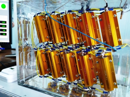

Особенно разработки последнего десятилетия (который пока не пошли в крупный продакшн), где охлаждают не просто горячим (как обычно) хладагентом, а кипящим. Там за счёт этого ещё и бесплатно термостатирование получается. Полюбуйтесь на самые первые пробы (2019 год) - как кипятили стоваттные резисторы, а потом закипал хладагент возле процессора.
Почти по классике -“Чтобы охладить что-нибудь горячее, надо нагреть что-нибудь ещё более горячее, а у нас денях нет!”

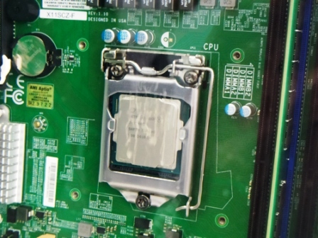

А чё остановились на половине, надо было скальпировать проц! ![]()
Это да!
