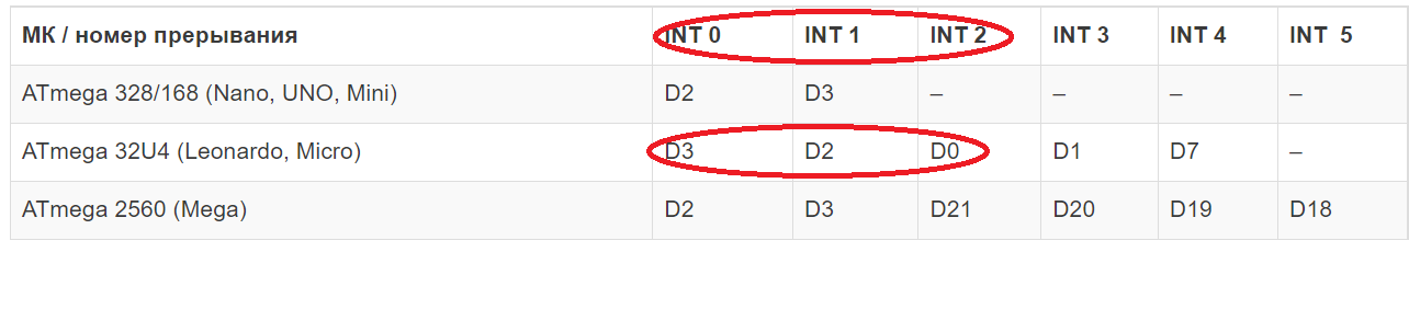

Почему? Я брал в соответствии
с Леонардо:
а почему опять куча прерываний?
вы похоже нифига не поняли.
Зачем вы назначаете в прерывании снова это же прерывание??? У вас должно быть два разных прерывания на каждый сенсор - одно на райзинг, другое на фэйлинг. И вы из первого назначаете второе и наоборот.
А вы какую-то бессмыслицу написали.
А где именно было указано , что это Леонардо.
Разумом скуден стал видимо

В Wiring есть хороший макрос: pinToInterrupt(uint8_t pin)
более того, только он и рекомендован в документации. Использование номеров прерываний - плохой стиль.
