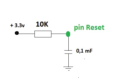

Я правильно понял, что вы сделали вот так?
Да, посмотрел на плате - так. Только запитан модуль от своего LDO на 3.3V, если это имеет значение.
в даташите написано от 500 микросекунд, откуда я взял 70 миллисекунд не помню :thinking:
я на 5100 смотрел, значит что-то поменяли кардинально, 2 и 500 сильно большая разница
В общем протестировал. Намеренно словил “странный режим” и будучи в нём дёрнул за ногу reset w5500. После чего модуль вышел из странного режима (огоньки перестали бегать раз в 2 секунды, лампочки начали показывать нормальный линк) и затем после Ethernet.begin(mac, ip); модуль вошёл в нормальный режим работы.
Большое всем спасибо за подсказки !

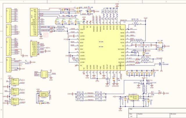

Периодически не работает модуль на гигабитном свиче. Лампочки Link не горят совсем. На 100Мб запускается без проблем
pmode все в ON (режим AUTO)
Если не AUTO, как узнать какой нужен режим модуля?
10 или 100, Full или Half duplex ?
100/Full на обоих концах, если на 100 работает устойчиво.
Да. Все так и вышло. PMODE2 посадил на землю и все стало работать и с 1Гб оборудованием

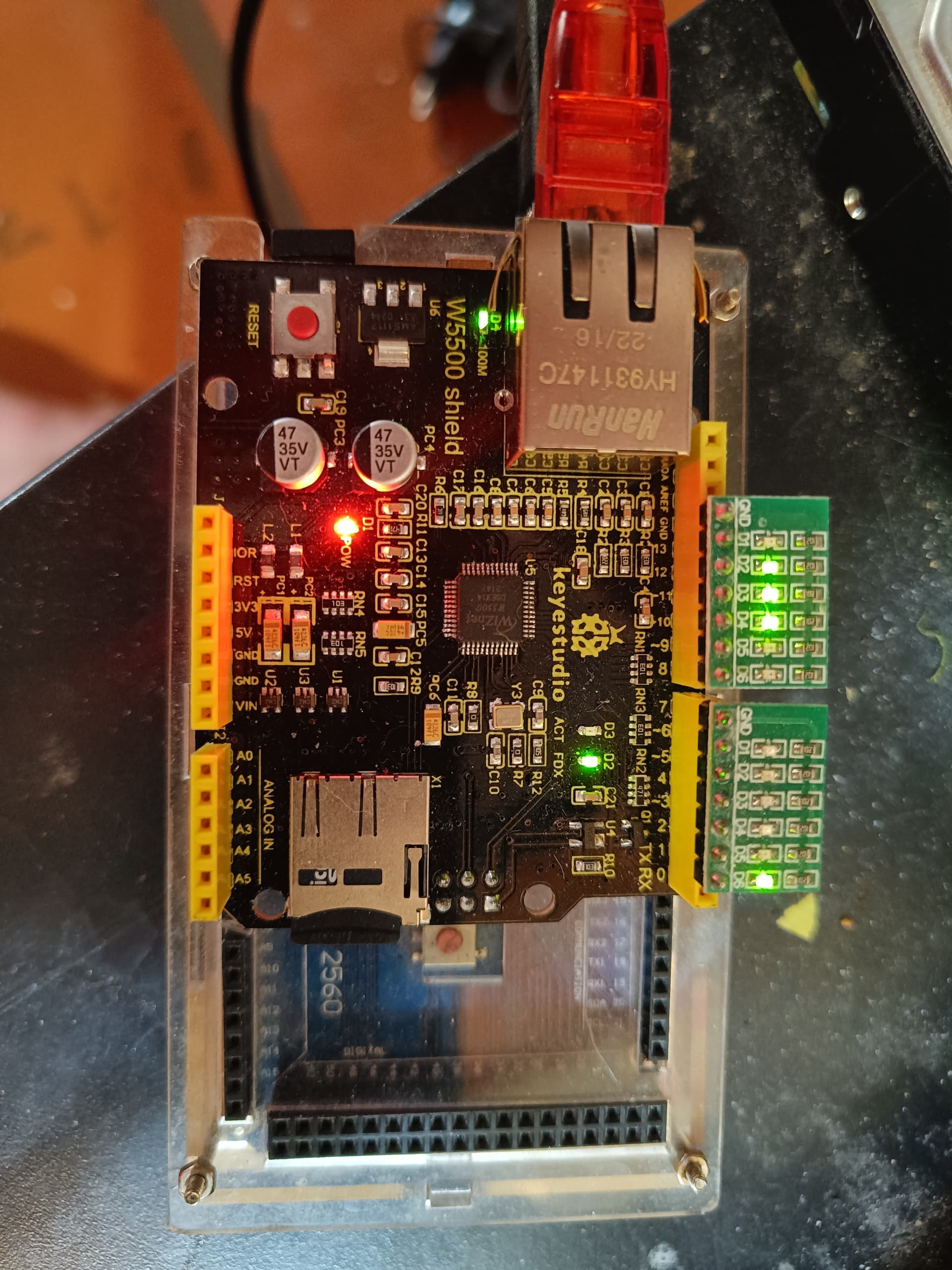

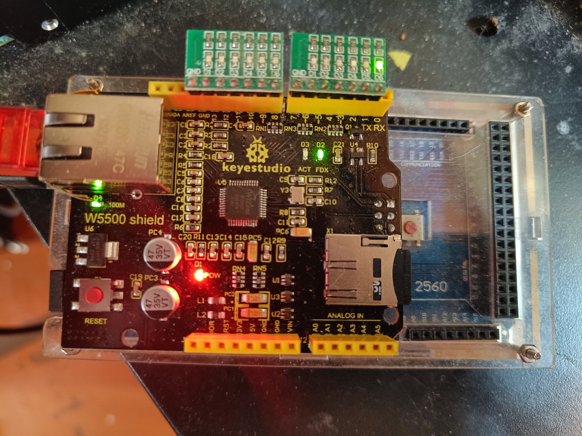

тоже вопрос по W5500, только по шилду от Keystudio. Имел кто-нибудь дело с таким монстром?:
Проблема вот в чем, никак не пойму почему при инициализации сервера, а именно сразу после
  Ethernet.begin(MACAddress, IPAddress);
на выводах D11 D12 устанавливается высокое состояние:

подскажите в чем дело, можно ли использовать D11 и D12, или не трогать их вообще?
даташита по этой плате нет, с продавцом связывался - ничего конкретного не сказал, только скинул ссылку с примерами для этой платы где используется библиотека Ehternet55.h, которая есть в архиве, но с ней компилятор ругается и в ней нет проверки linkStatus:
ссылка
Потомушто D10…D13 - это SPI, по которому W5500 с МК судачит. Трогать их можно, но не нужно, если не знаешь, что делаешь.
на меге SPI это 50,51,52
Тогда трогай.
Мошт разглядишь чего полезного.
