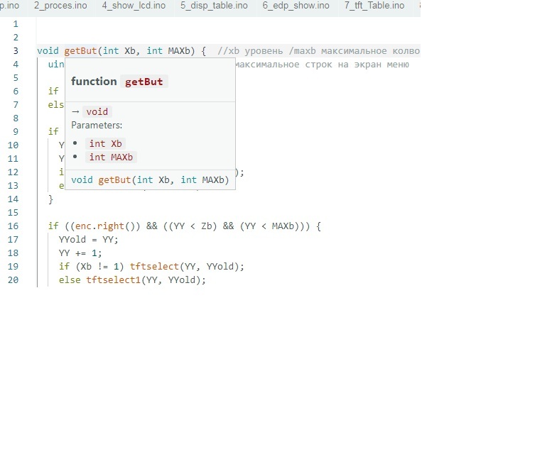

Скажите пожалуйста. Работаю в ARDUINO IDE 2.0.3 в версии 2 появились подсказки по определению функций, а также когда пишешь допустим новую переменную - она выводит окошко с похожими названиями переменных уже обьявленных…
Ну и можно быстро перейти по f12 к началу функции…
ВОт эти все функции работаю первые 5-15 минут, потом перестают. Потом неожиданно опять начинают работать… Зависимость от чего либо установить не удалось. версию заново обновлял, пробовал на разных компах… результата 0…
Может кто нибудь подсказать от чего это зависит… или это баг самой иде и нужно переходить на что-то другое…
вот есть …
qw
тоже место ,а вот уже нет ( ничего не менял просто по вкладкам прошелся и все …)
Напишите об этом на форум arduino.cc - там кучкуются авторы ИДЕ, что-нить подскажут.

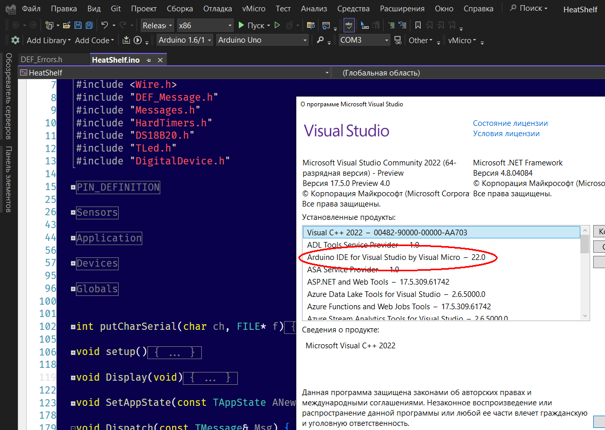

А какой там компилятор ? Код на выходе отличается от IDE ?
Компилятор там ардуиновский. Это как надстройка НАД ардуино ИДЕ, тока выполняется она в студии. :))))
При установке ей нужно указать папку, где стоит Ардуина ИДЕ, и она автоматом все конфиги распарсивает, подхватывая компилятор, инклуды, установленные либы и борды.
Без установленной штатной Arduino IDE, VisualMicro работать не будет

Visual Studio 2022 Community бесплатна, устанавливать с галочкой “Разработка классических С++ приложений”, по умолчанию она не стоИт, а без нее intellisence правильно не работает.
Компилирует для всех AVR (Tiny, Mega), STM32F103, разные ESP8266, RP2040, это то, что я точно пробовал. ESP32 у меня нет, за неё не знаю.
Ты выше правильно сказал - оно само не компилирует, не собирает и не загружает - все это делается средствами Ардуино ИДЕ. По сути это внешний редактор для Ардуино с кучей полезных функций и удобным интерфейсом.

Так, чисто ради интереса - а чем такая комбинация лучше VC Code + плагин Arduino от MS? Эти оба бесплатные и компилируют точно так же все, что может сама ардуина
Коллеги! Если от Вижуал Студии нужен только редактор. то зачем вся студия? VSCode вполне.
И плагин от Миксрософт для Ардуино. В отличии от плагина, который Дет юзает, честно бесплатный.
Интеллисенс работает так же. Автодополнение, Рефакторинг, разве что автоматом геттеры/сеттеры и прочие шняги не нашел, но и не искал.
