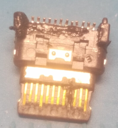

Вообщем проблема оказалась в TUPE C разъёме. Он коротил. Когда подал 3 вольта током 1 А именно разъём и начал греться). Всем участвующим спасибо.
