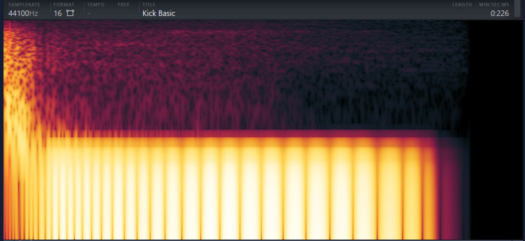

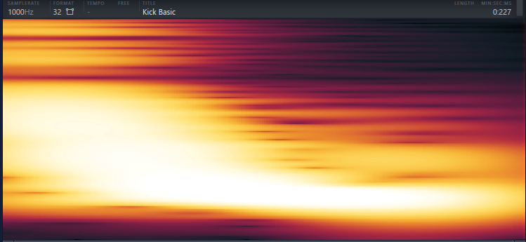

> [@b707](#):
> Можно посоветовать разбить диапазон на две части и каждую обработать отдельно
Интересно.
А что, если выполнять параллельно два преобразования Фурье в 128 точек, одному скармливать каждый отсчёт, а другому - каждый десятый (или больше), и получится, что одно преобразование отвечает за верхний диапазон, а второе - за нижний. Главное: справится ли с этим микроконтроллер и будет ли это лучше, чем преобразование в 256 точек от всего звука?
Я убедился, что при понижении частоты дискретизации низкие частоты передаются более достоверно
Пример 128-точечного преобразования Фурье от звука с частотой дискретизации 44100 Гц:
 ![image](https://forum.arduino.ru/uploads/default/original/2X/d/d1e54526d215e86e49eb775fe432ee53e5cafa52.jpeg)
И то же самое с 1000 Гц:
 ![image](https://forum.arduino.ru/uploads/default/original/2X/6/643b29a8309eab5fe3e0725255ce855f0bf52a60.png)
UPD. да, написал фигню… Забыл, что при низкой частоте сэмплирования нужно до дискретизации обрубить все частоты выше половины этой частоты сэмплирования - завозить sinc-интерполяцию или фильтр на основе импульса.

> [@Coberlight](#):
Не “каждый десятый”, а среднее значение десяти отсчетов. Ну, либо, ФНЧ тем или иным способом (можно как аналоговый до дискретизации, так и цифровой - после).
> [@Coberlight](#):
Арифметика и еще раз арифметика.
> [@Coberlight](#):
> будет ли это лучше
Сначала нужно формализовать, что такое “лучше”.
PS. Но вообще, когда дело касается программирования, забудьте число десять. Круглые числа можно искать только в ряду: 2, 4, 8, 16, 32, 64…
