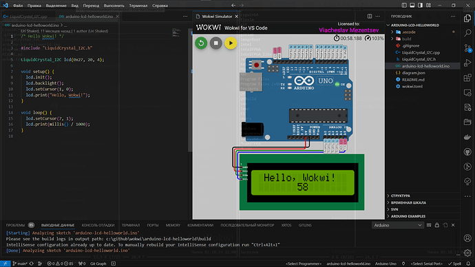

VS Code + CMake (Windows)
Если посмотреть современные проекты, выложенные на github, то они выполнены так, чтобы их сборка могла производиться в контейнерах без использования визуальных сред. Это сделано для того, чтобы можно было использовать современные инструменты тестирования и развёртывания в автомате.
Мои arduino проекты можно собрать и протестировать средствами github. Если же вы используете специализированные IDE, то вам сначала нужно взять свой “чайник” и преобразовать его во что-то, что можно потом использовать для автоматизации тестирования или сборки. У вас есть уникальные “чайниковские” проектные файлы для каждого уникального “чайника”: Keil, Eclipse, CCS, CubeIDE, IAR и так далее.
В случае использования VS Code + CMake у вас нет такой “привязки”, т.к. нет проектных файлов.

Касаемо ардуины - это дает какие-то преимущества против связки VS Code + плагин Arduino by Microsoft ?
Честно говоря, я не знаю как работает этот плагин. Я держу его только для комплекта, чтобы изучать такие вот демки
Как я писал выше, современные проекты используют cmake для сборки. Я подключаю такие проекты к своим проектам. Есть очень для меня интересные, как например, библиотека LibuP7, которая позволяет делать продолжительный анализ с записью сигналов и событий из микроконтроллерной системы. Это нужно для целей отладки. Там используется специальная техника “сжатия” данных для передачи по последовательному каналу связи.
Так вот собирается эта библиотека при помощь cmake. Вы должны сделать отладочную конфигурацию своего проекта и собрать её, используя части из LibuP7. Как это сделать, если от тебя сокрыта сборочная конфигурация мне неясно. А вот иметь из коробки систему записи сигналов на узком канале очень хочется. Там специальное ПО используется - Байкал называется. Свободное.
Если собирать проект из небольшого наброска, то это одно. Если же тебе нужно неделю проект потестировать и всю статистику иметь на руках для анализа - это другое. Ты начинаешь искать способы анализа системы в работе, а их для микроконтроллерных систем не так уж и много.
Некоторые используют PlatformIO, некоторые что-то другое, я в демках показываю как можно самостоятельно настраивать проект под свои задачи без посредников. На самом деле иногда это не совсем так. Например, библиотека modm использует python для генерации проекта. Это достаточно современная библиотека, для её сборки нужна поддержка стандарта C++2x.
Если немножко попривыкнуть, то можно самому выбирать библиотеки или их комбинации, как инструменты для реализации конкретного проекта - тут ардуино core воткну, а тут и AVR_C потянет, а тут и то и это понемножку, а здесь RTOS воткну и так далее. Я примерно так все свои примеры в репозитории и собираю - что хочу, то и использую. Сложный проект может состоять из кучи разнородных частей.
