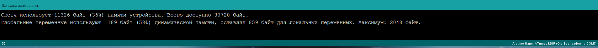

Что пишет ИДЕ после компиляции этого кода. Сколько памяти занято?
А для какой платы ?
arduino nano(atmega 328p)
Вот нано
изображение_2024-01-12_160934195
1.8.12
