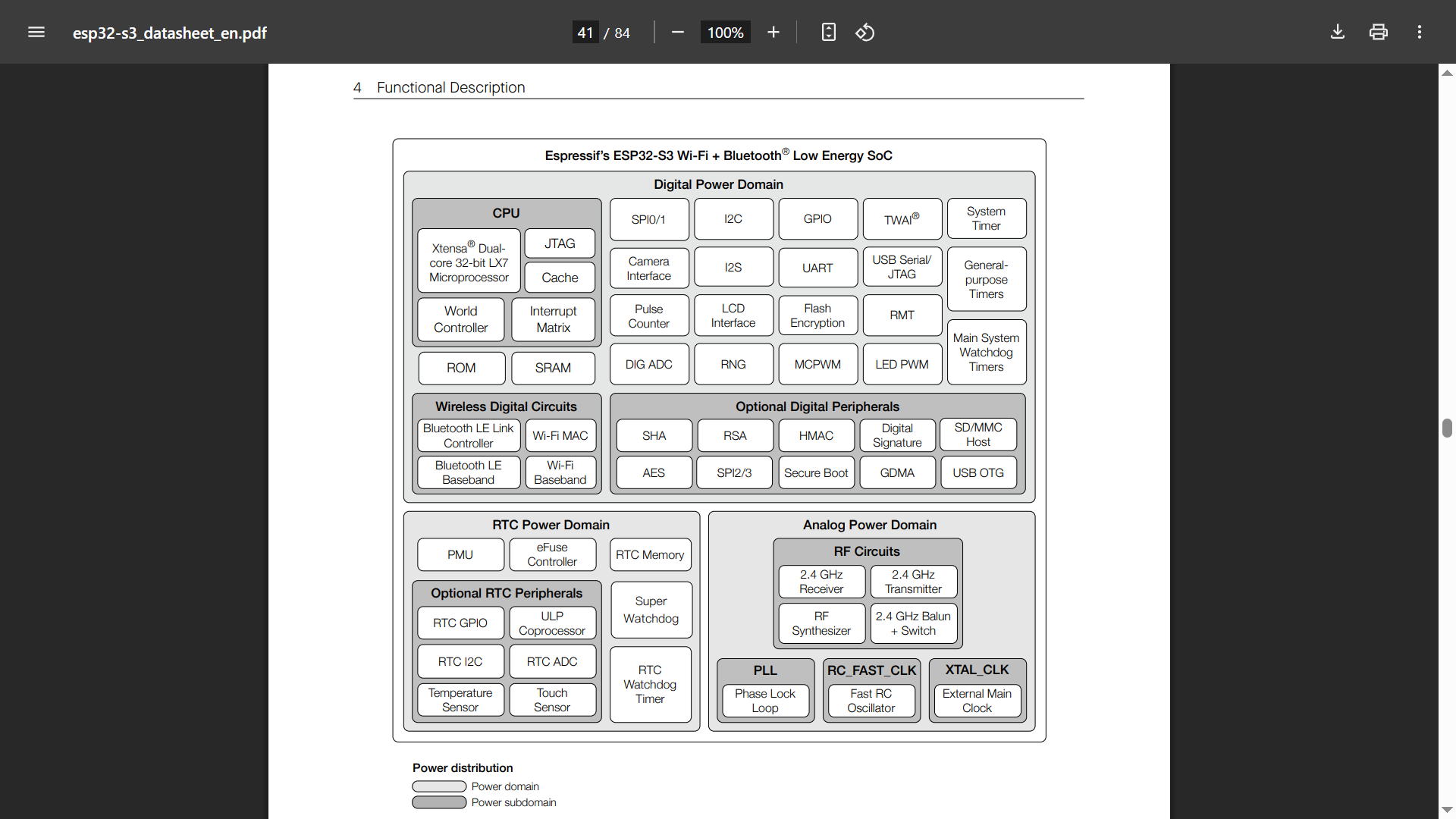

Вот тут нарисовано, что общее, а что частное. Переферия вся шарится между ядрами. Память - тоже.
В том же документе есть раздел Interrupt Matrix.
Хотя, да, документация у Espressif весьма обрывочная.

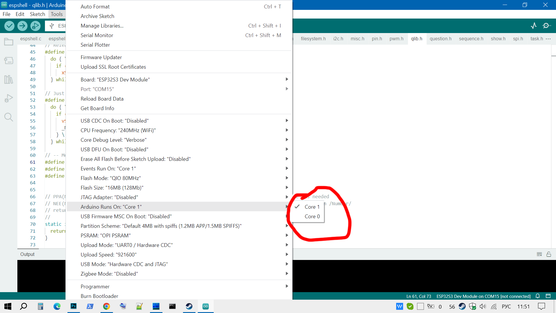

  2. Именно так и надо делать. Ядро номер0 называется APP_CORE, и на нем application code принято выполнять (но не обяхательно). Второе ядро называется PRO_CORE (протокольные вещи).
  3. Да
Например, выбрать ядро для Ардуины (где будет запущен loop()) можно так:
благодарю!
