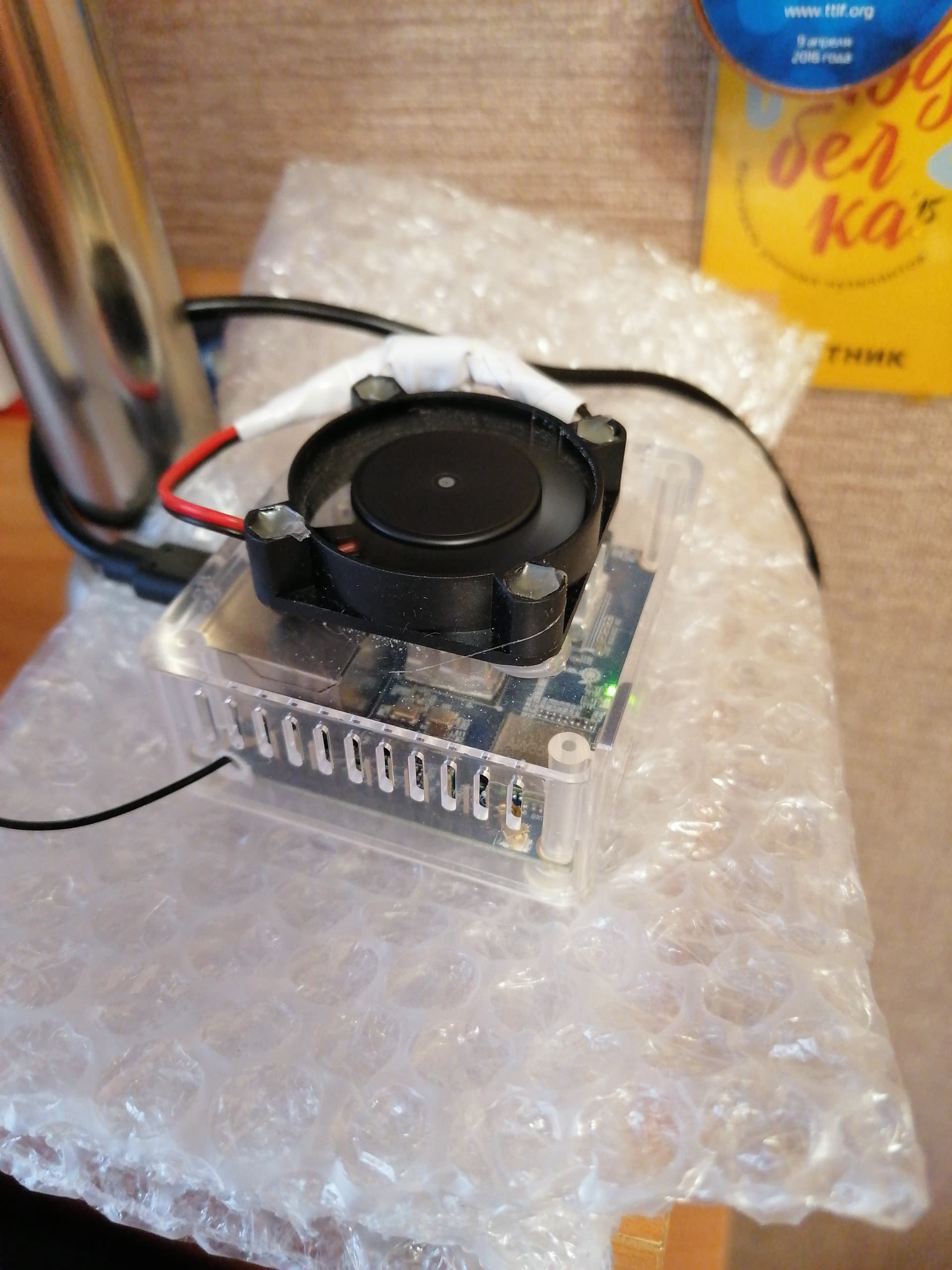

А этот оранже сильно греется? Я тут смотрел модельный ряд, хотел чтобы мелконький и с системой в NAND и памяти штоп не как в 328-м… Но на форумах пишут, что по скорости цпу все завышено, перегревается. Или ставь кулер или занижай клок… Вобщем, опять урок труда с китайской заготовкой. Больше раскочегариваешь систему, чем едешь.
Хлам. Для самоделок не годится.
Orange pi даже на серийные устройства вполне идут, во всяком случае один реальный проект под него я писал. И он сильно дешевле малинки, что является сильным фактором.
Греется да, знатно. Лечится установкой пары мелких радиаторов и одного кулера.
