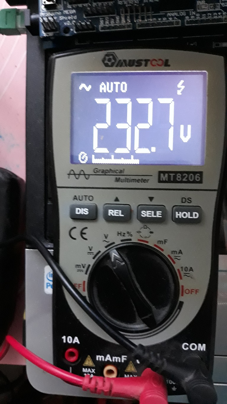

Ну вот сегодня 202 вольта, тоска. Не правильно это.

Разброс по госту старому 220 и новому 230 подразумевает примерно 205 - 250. И хрен вы тут чо кому докажете - страна такая! Редко увидишь =220 или =230 и уж тем более в глубинке.
Зачем чайнику или утюгу =220? Непонятно.
