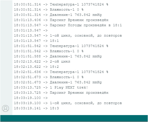

На плате Wemos и библиотеке DFRobotDFPlayerMini делаю музыкальную шкатулку с информированием о событиях.
Как по событию включить проигрывания файла Б, а после завершения проигрывания Б=файла продолжить воспроизведения файла А?
Ну или хотя бы начать воспроизведение файла А с начала.
Файлы длинные (сборники mp3), поэтому хочется именно продолжить воспроизведение А-файла с того места, где перестали его воспроизводить…
На примере:
играем файл музыки А, и возникает событие (например 14-00, кукушка или “прошло 30 минут с последнего движения от ультразвукового дальномера” и т.д.) - по которому воспроизводим файл Б, а потом надо продолжить воспроизведение файла А.

Нужно начать с того, что DFPlayer не позволяет указать при воспроизведении смещение от начала файла, либо получить его.
Так что “продолжить” трек можно только поставив его ранее на паузу. Соответственно - “говорить” в паузе должен будет кто-то другой.
Если воспроизводится часовая аудиокнига, то функционал “начать с начала после сообщения” будет обессмысливать изделие.
Далее, при желании остаться в парадигме вемоса, естественно, придется столкнуться со сложностями.
И тут начинаются варианты: взять TX со второго сериала, использовать софтварный (это, полагаю, проще), поставить аналоговый коммутатор. Так же доступен вариант с переключением треков “кнопками” плеера.
Динамик… Ну, по-колхозному ежели, то релюшкой перещелкивать. Вроде дфплееры не горят от подключения на горячую. Либо не париться и второй динамик влепить - сказку один рассказывает, прибаутки - другой. Или же коммутировать DAC на отдельный усилитель.

Всё таки про использование 2+1 ком-портов в WEMOS очень надо узнать… Два порта уже мало, третий нужен - делал кто-то такое? :frowning: :slightly_smiling_face:
Уходить с wemos не хочу… Про ESP32 читал, 3 порта у неё, но wemos дешевле.
На ESP8266, как помнится мне, сколько не страдай - будет только полтора UART-а. +Софтсериал накинуть можно.

Больше из спортивного интереса, заказал аналоговый мультиплексор, две платки = одну для RX, другую для TX :slight_smile:
Как приедет - попробую их использовать для расширения количества КОМ-портов
74HC4067… Пушкой по воробьям? :slight_smile:

а так можно было одним корпусом обойтись CD4052.
На один выход ТХ можно подключить кучу устройств. На один вход RX можно подключить много устройств по схеме монтажного И через диод для каждого устройства. Нужно только общение обеспечить по протоколу, который позволит идентифицировать конкретное устройство типа модбас или разделить между устройствами единую систему комманд.
