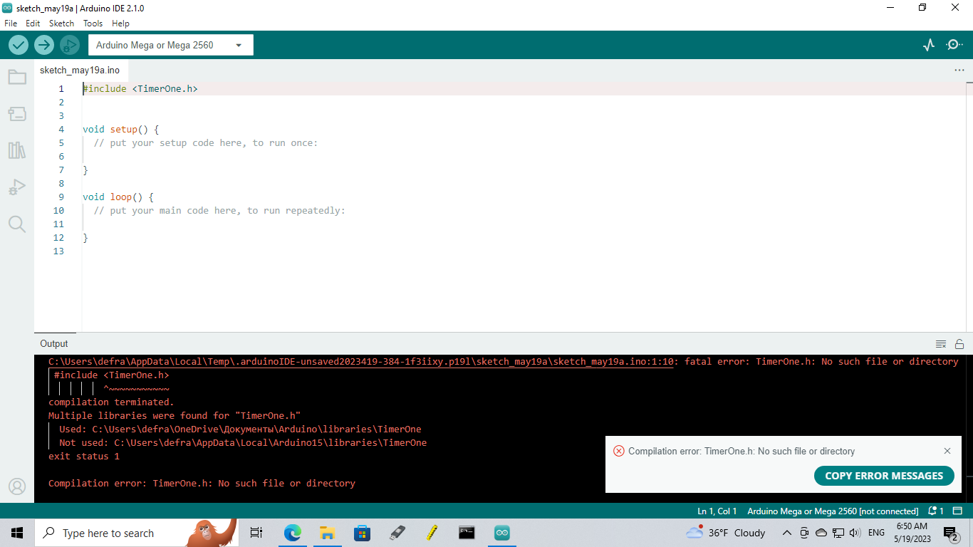

Какая-то странность конечно есть.
Вроде как в этом пункте отображаются библиотеки, которые ide увидела при старте.
Получается тут она библиотеку видит, а потом вдруг нет.
Надо на самом деле подождать скрина с точным путём до файла и точного сообщения об ошибке. Может что прояснится.
Вроде бы если zip добавляется, то нет…
Пробовал положить папку по адресу, который на скрине Not used
Компиляция прошла, когда библа лежала по второму адресу (Not used на скрине), а с того, который по умолчанию при установке (Used на скрине) - удалил.

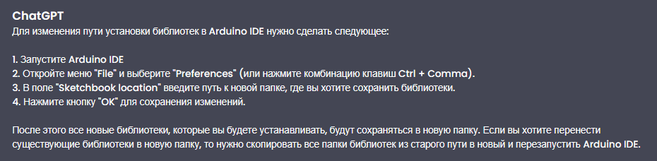

Как сделать, чтобы библиотеки ложились по “правильному” адресу?
Ложить их ручками.
Точнее, перекладывать)
В общем, всё просто оказалось.
Очередной наглядный пример тому, что ошибку надо выкладывать сразу и полностью.
Вам бы сразу сказали папку в другое место переложить.
Так как с профилем, в котором Документы и всё прочее синхронизируется с OneDrive, уже не первый раз такая проблема.
(Возможно помогла бы какая-нибудь донастройка, типа “всегда хранить локально” или как оно там в нём называется, но не факт)

Все-таки видимо из-за кириллицы в пути.
