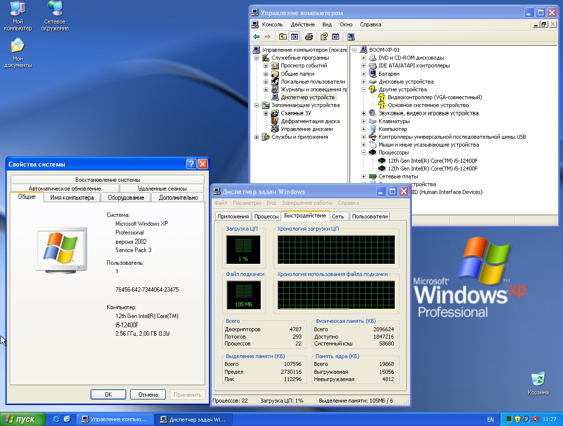

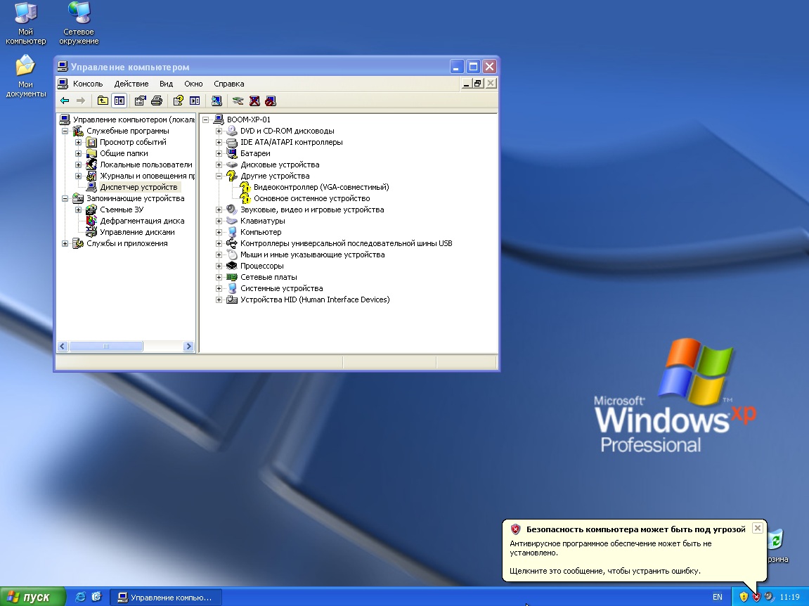

Поставил VirtualBox v7, на него Windows XP.
В диспетчере устройств XP не установлены драйверы для «Видеоконтроллер (VGA-совместимый)» и «Основное системное устройство».
Возможно как-то установить эти драйверы (и где их взять)?
 ![XP](https://forum.arduino.ru/uploads/default/original/3X/8/9/89cc3eafa4540c2f14dcb0f84e17f5a2f2cc7bab.jpeg)
В году 2006-2007 у меня на работе был примерно такой конфигурации ПК (Core2Duo / 2Gb ОЗУ / WinXP) 🙂

В составе дистрибутива VirtualBox раньше были iso образы с драйверами, давно его не ставил, сейчас что, образов с драйверами нет?

> [@nibelung](#):
Благодарю! Действительно в папке с установленным VirtualBox нашел файл VBoxGuestAdditions.iso
Запустил - он что-то долго изменял в Windows XP, потом драйвера все установились и попросило ребут.
Буду разбираться дальше!.. 🙂
ЗЫ: Но несмотря на отсутствие в диспетчере устройств каких-либо проблем кнопка “Ждущий режим” не активна. Значит что-то выполнено не совсем корректно?

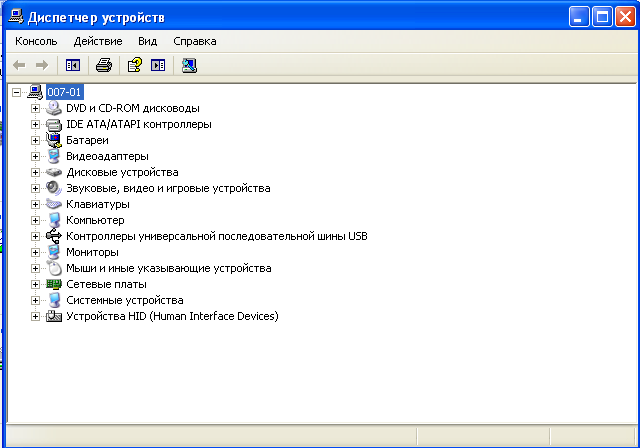

> [@BOOM](#):
Насколько могу вспомнить - драйвера на чипсет и видео должны ставиться автоматом. т.к. ты их не выбираешь, они уже предустановлены.
Если не будет получаться - возьми другой образ XP, желательно изначальный , от MS
Устанавливал давно, подробностей не помню, но у меня всё норм.
> **Спойлер**
> ![Screenshot_357 - копия](https://forum.arduino.ru/uploads/default/original/3X/0/5/0522861b2787d41596f8335810671a64e81e25e1.png)

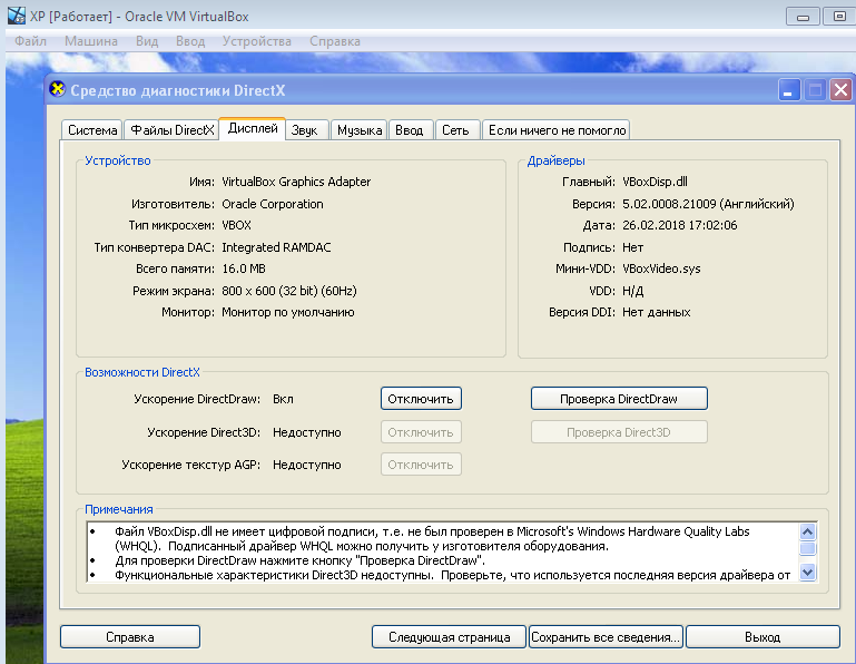

Какая версия VirtualBox? И что говорит dxdiag.exe ? 3Д-ускорение доступно?

VB - 5.2.8
> **Спойлер**
> ![Screenshot_358 - копия](https://forum.arduino.ru/uploads/default/original/3X/5/7/57ae3604322c49c7d1af7f8152a0cee718345ce3.png)
> **Спойлер**
> ![Screenshot_359 - копия](https://forum.arduino.ru/uploads/default/original/3X/6/c/6c89b16cc045e882db856805e89582d10a853ff2.png)

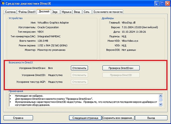

А вот эту вкладку можешь показать?
 ![dxdiag](https://forum.arduino.ru/uploads/default/original/3X/a/a/aa6da2c7e43dadb3e97d817455e8ff9f2b7c6347.jpeg)

> [@BOOM](#):
Недоступно))
> **Спойлер**
> ![Screenshot_360 - копия](https://forum.arduino.ru/uploads/default/original/3X/e/d/ed6f1db8b158c17daa9e37c97db0bcea2f2f7203.png)

Зараза )))
Я хотел в старые игры поиграть (хоть я и не геймер).
На Windows 11 оно устанавливается и даже запускается, но нормально не работает. Думал на Windows XP нормально получится - а фиг там (((
