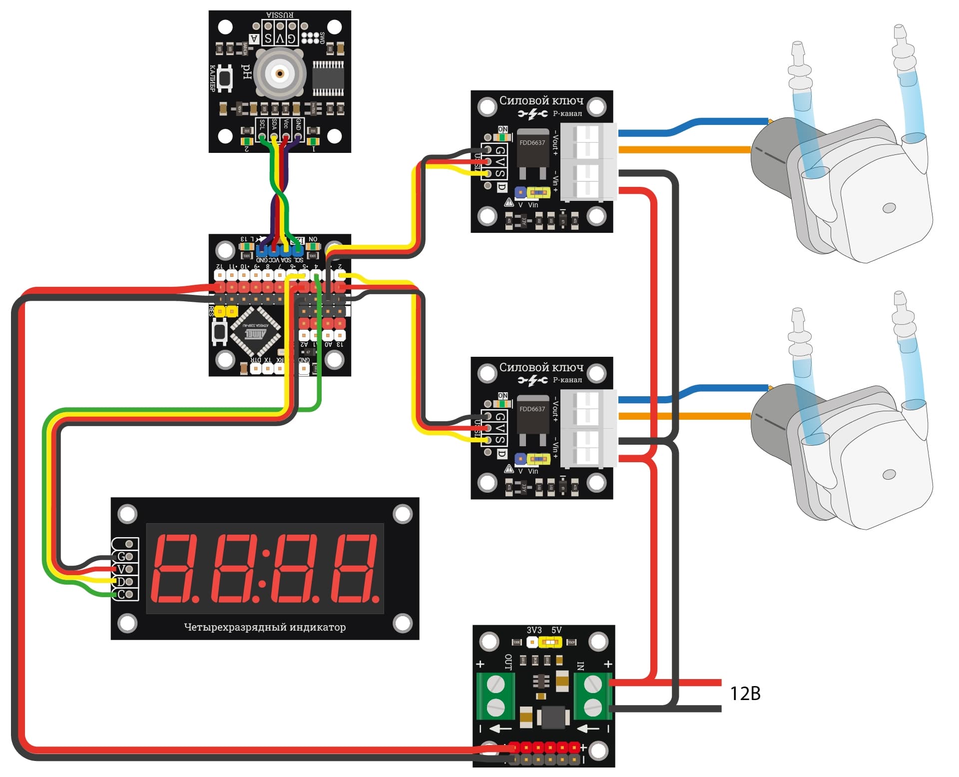

Добрый день!
Необходимо в данном проекте заменить насосы на два шаговых мотора (на один драйвер или к каждом мотору драйвер, не принципиально). Возможно перестроить на arduino nano скажем, тоже не принципиально.
Суть: При достижении определённого pH два мотора одновременно включались на заданное время, один откачивает старый раствор, другой доливает новый, затем пауза и цикл повторяется, если pH завышен.
Насколько трудозатратна и возможна данная операция и сколько будет стоить?
Схему и скетч прикладываю
В скетче коррекция как вверх, так и вниз. Мне нужно только занижать pH, так как он только растёт постоянно.

На какие шаговые двигатели?
Nema 17
У насосов тоже моторы. Может и менять ничего не надо?
Хорошо бы указать точные модели всех комплектующих в схеме, а то гадать по мурзилке как-то неправильно.
С первого взгляда - 1:1 не сильно сложно. Если по ходу пьесы только не появятся доп. требования.
https://lesson.iarduino.ru/page/auto-correct-ph/#h3_5
Вот в этом магазине данный проект увидел.
Моторы которые в исходной схеме очень быстро выходят из строя(
Вроде нет.
Для примера:
В ёмкости 20 литров постепенно растёт pH. С исходного 6 и выше, вплоть до 9. Нужно, чтобы в данной ёмкости уровень pH не превышал 7,5. Достигло 7.5 включились оба насоса на заданное время, пауза, через скажем 10 минут снова замер и если pH выше 7,5 то опять включаются моторы. Отображение уровня pH либо на экране, либо через serial port в комп. Как удобнее и менее трудозатратнее.
как-то не вяжется с заявлением, что pH надо только понижать
Да, не правильно написал, не превышал 7.5. Прошу прощения
это не характеристика мотора, а лишь размер станины.
Нужны, как я уже писал, точные характеристики моторов или, например, требования по моменту и оборотам. От этого зависит тип драйверов…
Будут данные - тогда больше шансов кто-нибудь возьмется.
Ну, вот если все “скажем” и “допустим” решаете сами, то изменение кода с одного типа мотора на другой не сильно сложна.
