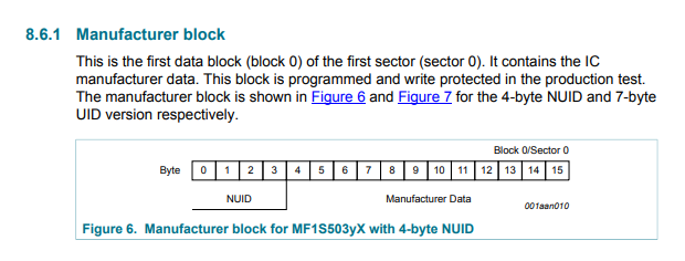

Мне всегда только такие карточки попадались
но, говорят, есть еще карты, где 7 байт ID. Не встречал
Но, у него и не 4 и не 7, а хрень какая-то

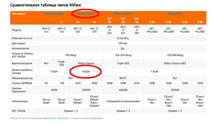

Для начала надо выяснить всё-же что и как он читает и какой у него стандарт карты. Самые распространенные у китаёз - Classic
