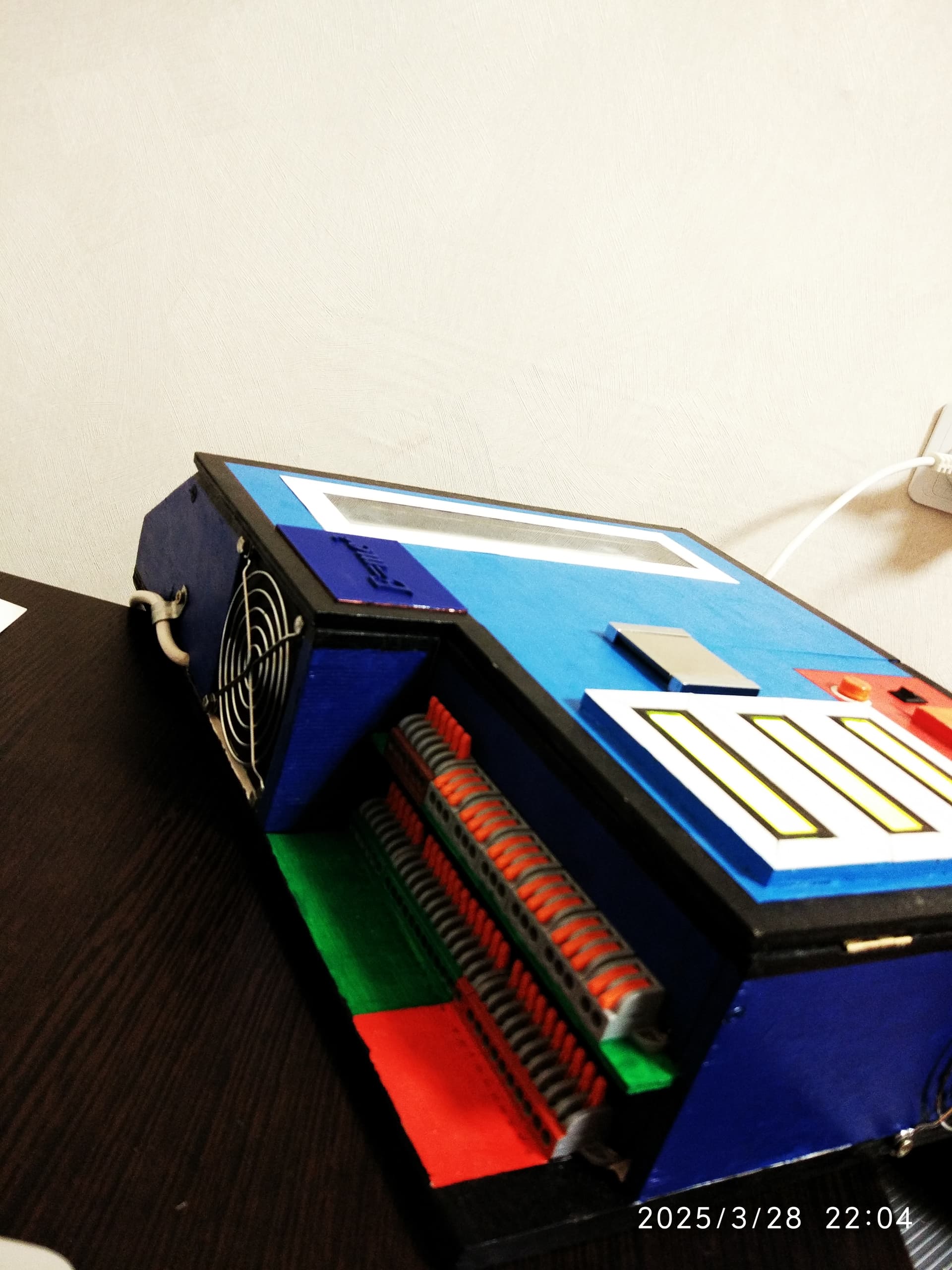

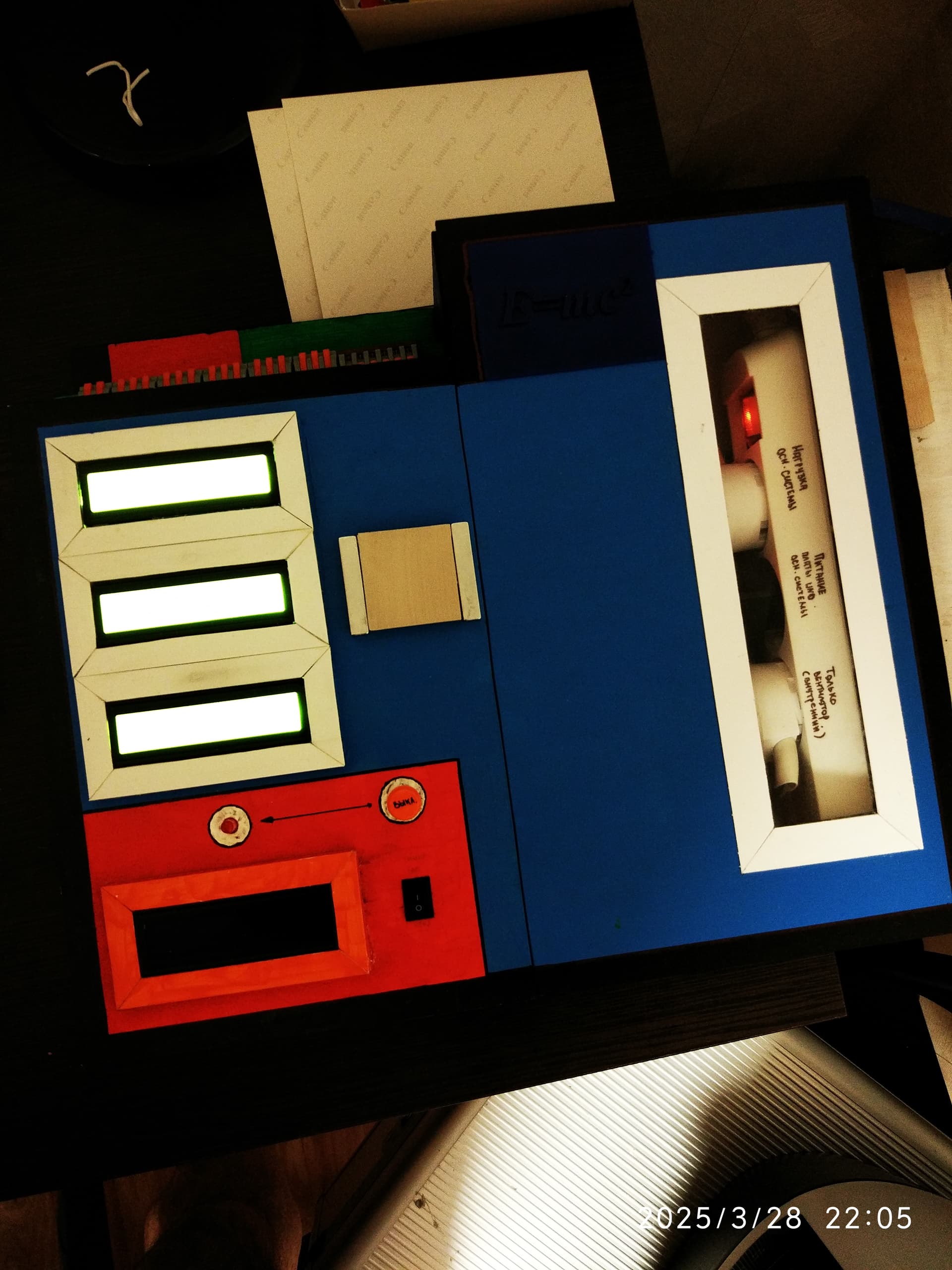

Всем привет!
Кому интересно:
Вот я и доработал (не спеша, работая по выходным) свой проект.
Скетч написан, электроника собрана, первые тесты пройдены, полет нормальный. Впереди тест на практике (на самой установке).
Ну и опять же, кому интересно, то вот что получилось в сборе:

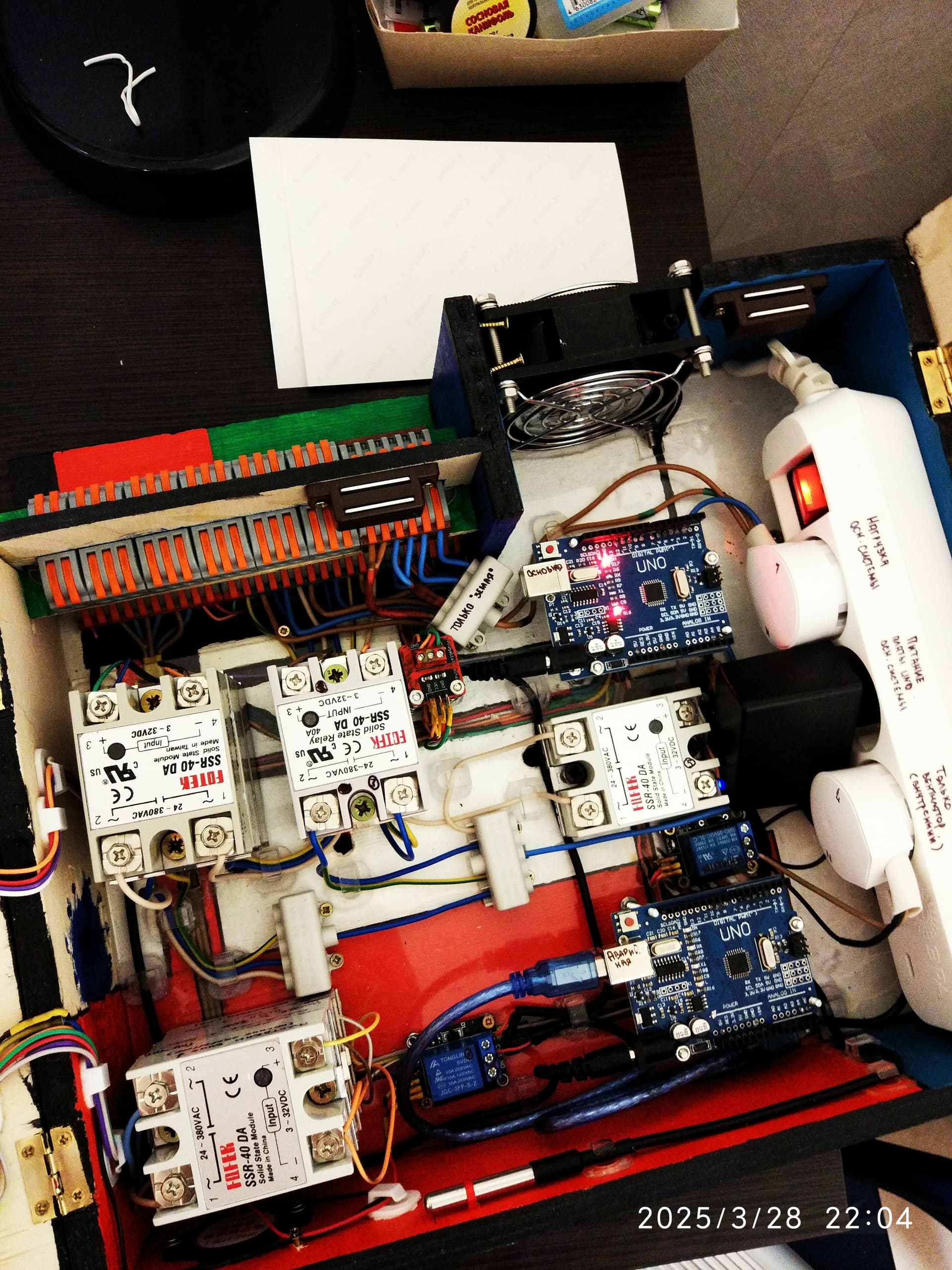

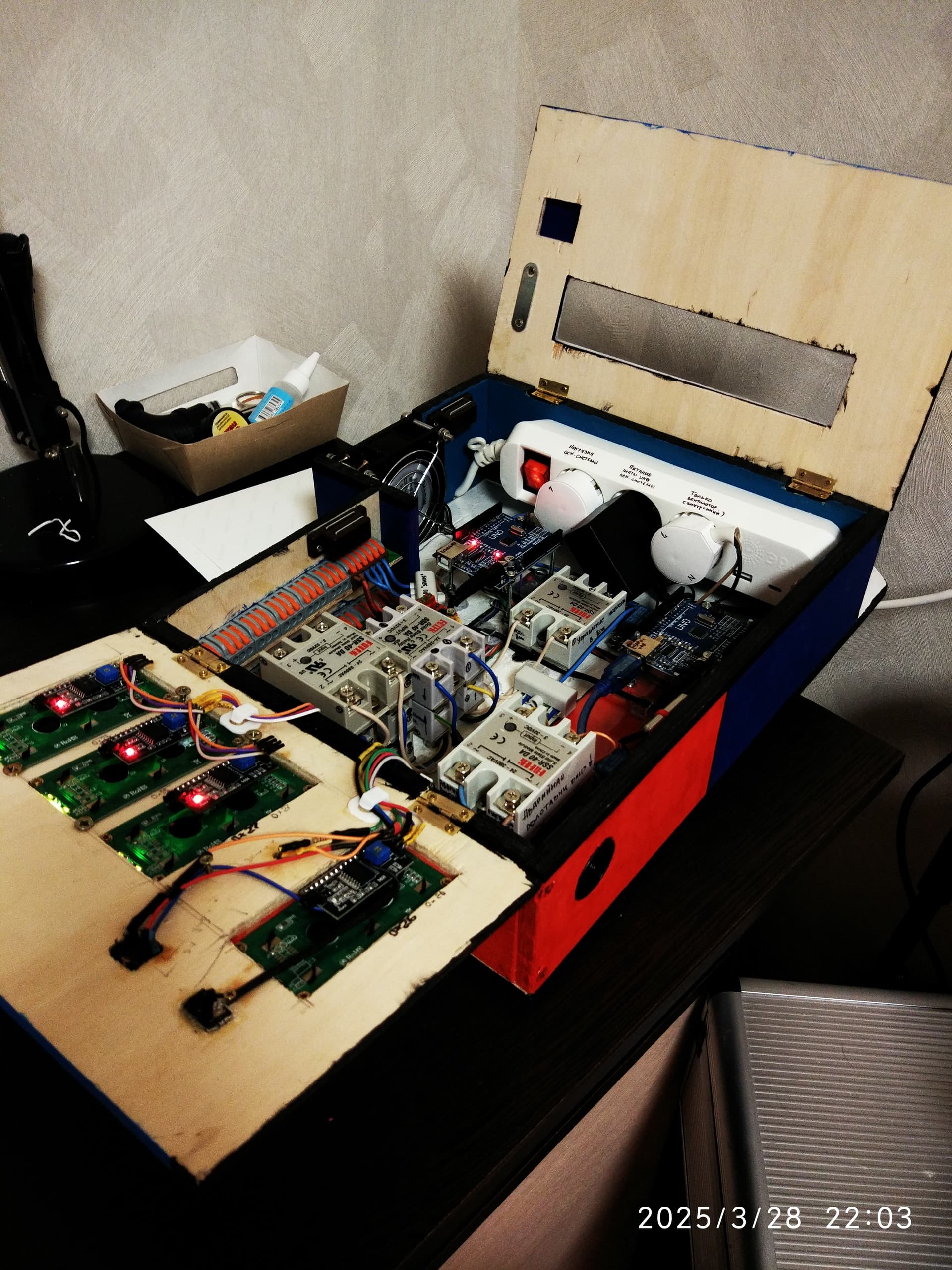

Ард ину ставить рядом с силовым ключом, так себе идея…
И реализация. Вроде с виду красиво, а внутри полный пипец. Все на макетках в USB проводами. И фотековские симисторы в огромных кузовах (рукалицо). И две Уны. Ужос, короче
Две UNO, т.к. одна основная, а вторая аварийная - работает не от сети в 220v и в случае срабатывания вырубает всю основную систему, в остальном все возмущения принимаются, но справедливости ради хочу заметить, что еще 3 месяца назад я даже не знал что такое ардуино и чем оно отличается от реле…
Ты и сейчас не знаешь.
Хрень собрал. Переделывай.
Такое нельзя использовать в обиходе.
Самое лучшее что может произойти, это то, что эта херь просто работать не будет.
Такие устройства нужно собирать на промышленных контроллерах с нормальной отказоустойчивостью, а не на куче рассыпухи с криво запрограммированными МК, в составе сборки которая нарушает все правила по ЭМИ и не имеет даже не то что защитных автоматов, а хотя бы предохранителей.
ТТР без радиаторов и в два этажа, это вообще капец…
