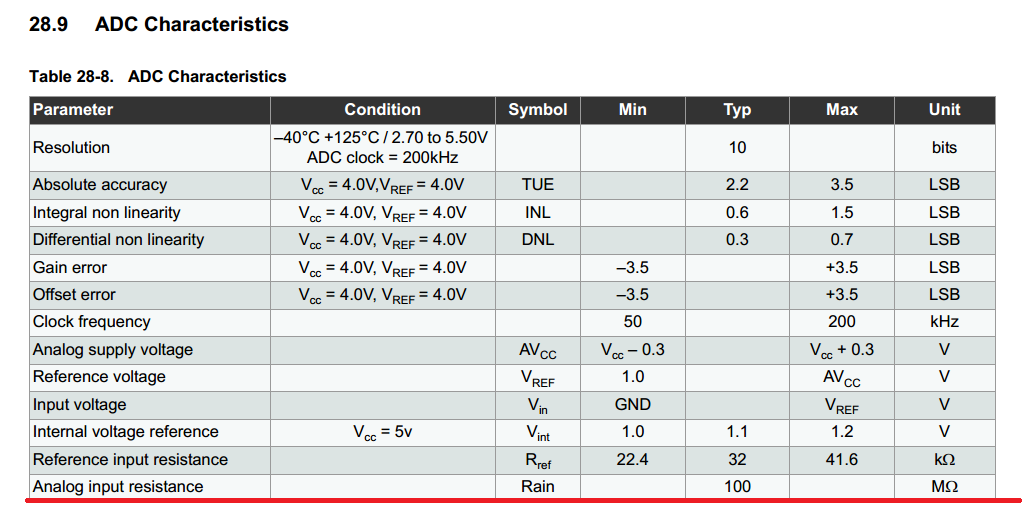

Это Вам решать. У меня всего раз была ситуация, когда “потребовала” – когда я делал измерительный прибор. Для большинства же задач особая точность просто не нужна и вполне хватает считать её 1.1В.
Кстати, эту величину не так легко измерить. Выход там высокоомный и даже мультиметр с 50МОм-ным входом немного подвирает. Её там точнее косвенно измерять.
“По документам” - 100 МОм
