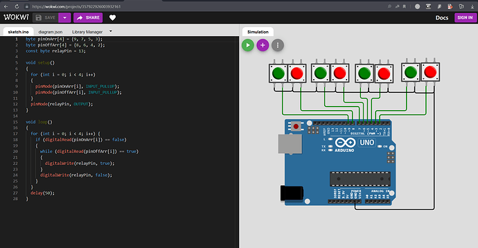

1 реле, 8 кнопок

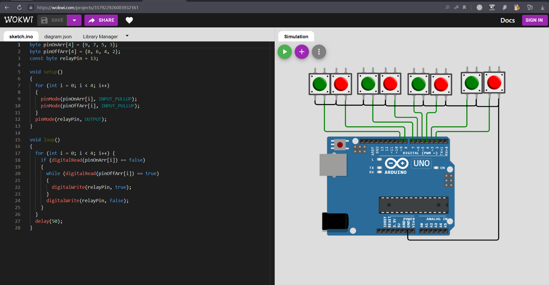

У меня загорается только при клике на любую красную кнопку. На зеленые не реагирует.
Собственно, непонятно, как это вообще может работать, если отслеживается состояние пинов кнопки, а не изменения состояния. Тем более, что режим пина INPUT_PULLUP, значит нажатой кнопке соответствует LOW
Просто кто то в коде подтяжку добавил, а обработку кнопок исправить забыл.

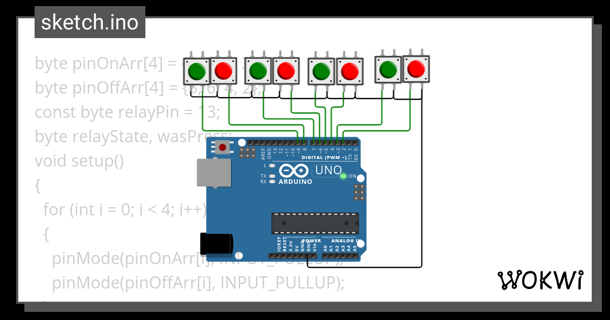

Вот рабочий вариант
Общий смысл:
Опрашиваем в цикле for массив кнопок, если нажата какая то из кнопок ВКЛ, входим в цикл while в котором включаем реле и сидим там , пока не будет нажата соответствующая кнопка ВЫКЛ.
По выходу из цикла while вырубаем реле.
Вопроса , как это использовать в жизни или скрестить с другим кодом не было, условия ТЗ выполнены
Аналогично. И если отпустить ее - то светодиод гаснет.
Вот, теперь работает.
вот код который я вижу переходя по ссылке которую дал, BOOM ты видишь другой код?
дай скрин пожалуйста..
Да, кстати, а код скрестить с другим кодом не получится? я попробовал впихнуть туда еще один - по отдельности все работает а вместе -ругается (((

Есть два состояния реле- Вкл и выкл. Вот в зависимости от состояния и делаем что-то .

Вчера Кактус “подкрутил”, теперь нормально работает.
Я не подкручивал, я просто добавил подтяжку к vss.
Изначально код был написан на внешний pullDown.
А вот тот, кто схему рисовал, на это забил болт.
Первый вариант тоже рабочий, если резисторы к схеме прикрутить.
