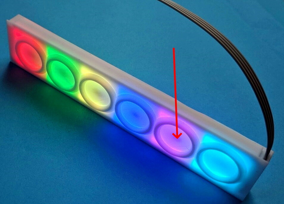

Если дальтоник, то да! :grinning_face:
:frowning:
А я думал цвета печатных плат модулей разных.
…ничего печального нет, имея один цвет пикселя можно переделать на любой. Вообще я уже писал, ресурсы МК легко позволяют редактировать имеющиеся в нём изображение при выводе на дисплей, по яркости, контрастности, цветности и т.д.
А я думал, что это цвет на защитной плёнке :grinning_face:
А должен быть такой:)
Есть такой на котором стрелка есть красн, зелен, син, белый нет голубого и желтого син. скрасным препутаны - точнее вечером напишу нет тут контроллеров. ))
