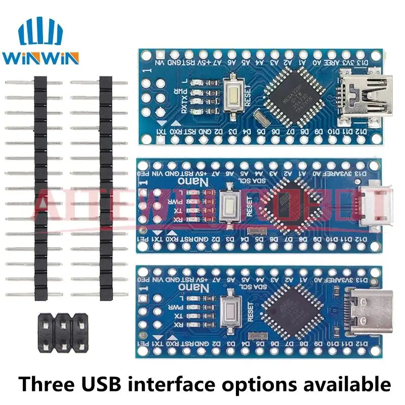

2 ардуинки 238PB одна стартует правильно согласно скетчу управления адресной лентой другая зажигает ленту на 3-4 секунды, хотя в коде ничего не прописано, до недавнего времени она также стартовала нормально
Уже и загрузчик переписал , всё равно непонятный какой- то старт
Подскажите что с не может быть не так , что попробовать что бы исправить ?
При запинке через внешнее питание вообще не запускает скетч
По юсб ещё как то через 5 сек лента тухнет и скетч работает

Недавно сделал два модуля для гирлянд на таких - обе работали при питании от USB компа, но глохли при попытке запитать их от зарядки смартфона. Оживали только после перезаливки прошивки. Ровно той же, которая сдохла минутой раньше. Проблема, скорее всего, крылась в чутка повышенном напряжении у зарядки - 5,2В. После того, как запитал ардуинки через диод, соответственно, снизив напряжение, все заработало нормально. И что это было? Брак скорее всего ))

у меня 2 штуки и ардуинки , я вот не смогу напрямую залить скетч на 2 штуки без программатора
может залить стандартный загрузчик проверить
Может быть там китайская копия (лгбт328 или как там её?)?
Может ли вообще быть дело в загрузчике?
До этого накатил оптибот и нормально работал
Загрузи простой код и проверь. Тот же blink например (мигание светодиода).

светодиод нормально мигает
но почему лента загорается по юсб непонятно
и если раз 4-5 перетыкивать там как то загорится светодиод L и лента не загорается , но следующее перетыкивание и всё снова горит и я уже и разные скетчи залил , но со старта горит и всё
Попробую блинк от внешнего питания

Если в ARDUINO-IDE сделать экспорт бинарного файла, то формируется два hex-файла: с загрузчиком и без загрузчика (он меньше). Попробуйте залить файл без загрузчика через программатор.
программатора нету, я через другую ардуинку лил оптибот
Другая ардуинка же программатором выступала
