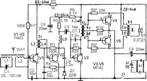

визуально ни чем, почитал что кому то приходили с неисправными диодами перед котушкой которые, этож все выпаивать звонить нужно( схема такая у них
Это монтажная схема, а спрашивают у тебя принципиальную.
Типа такой:
