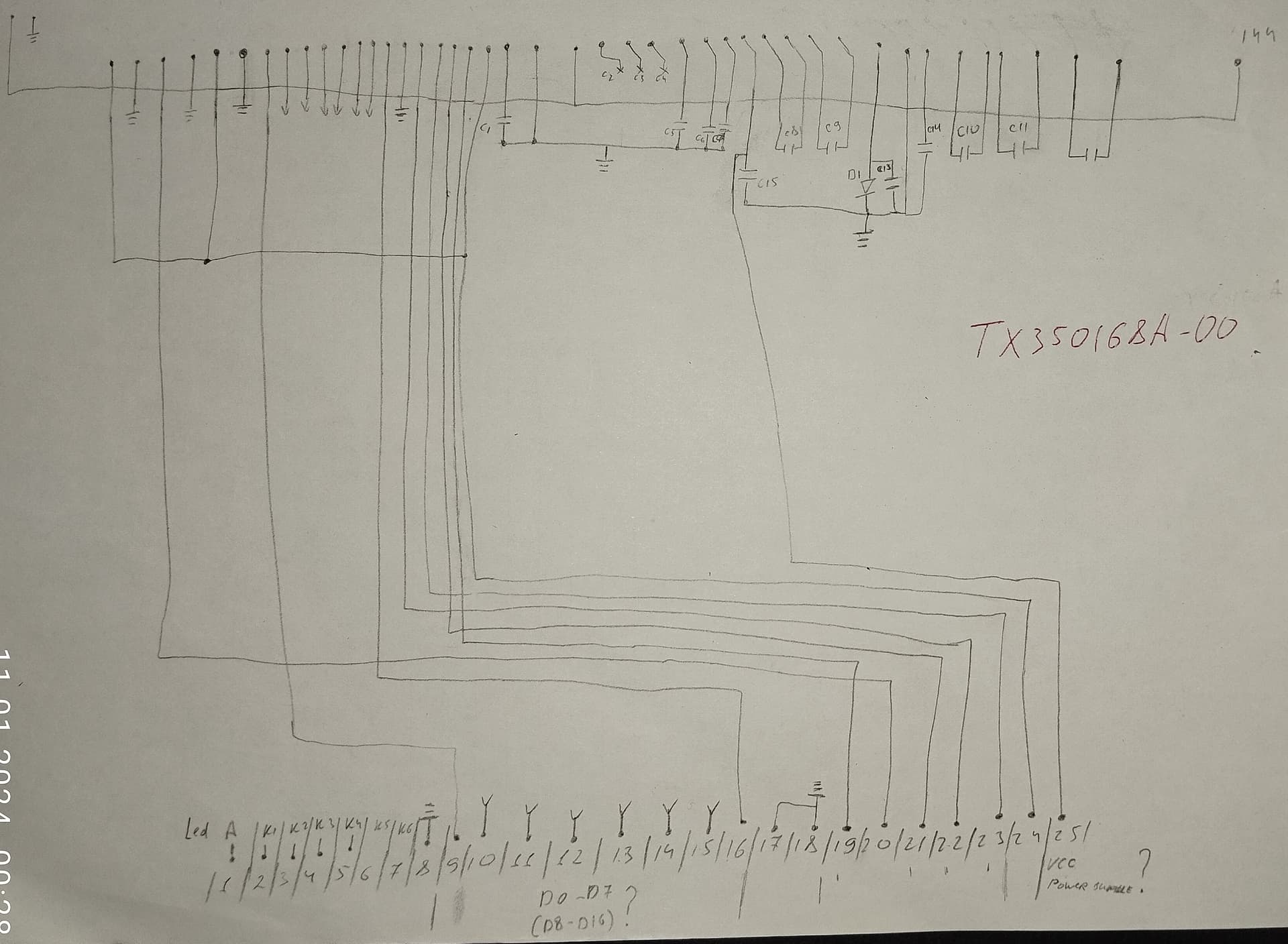

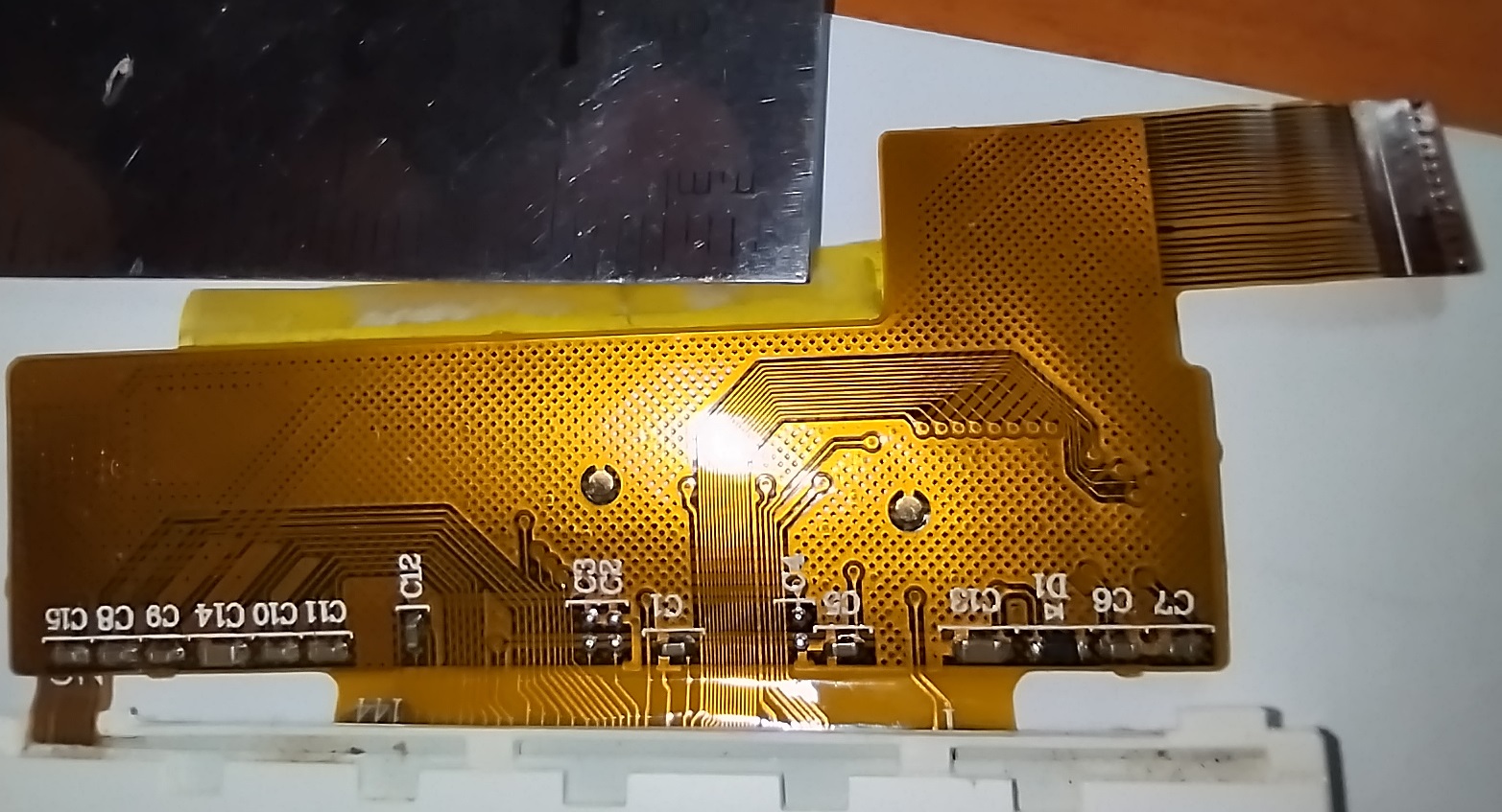

3.5 TFT дисплей нужна помощь

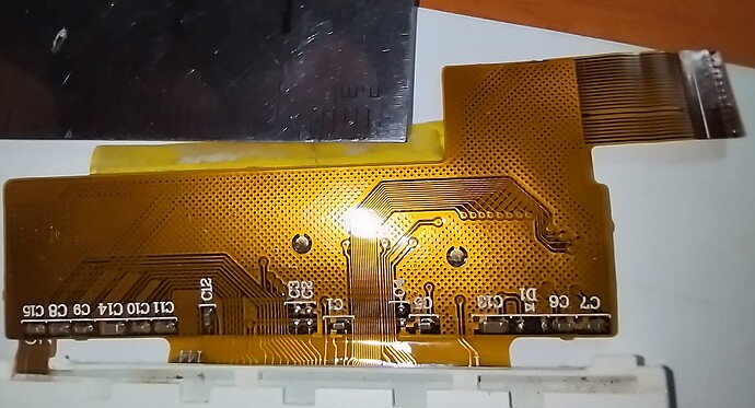

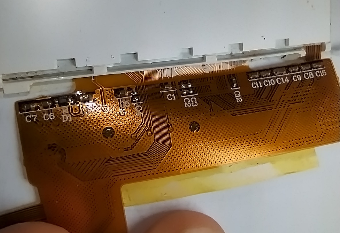

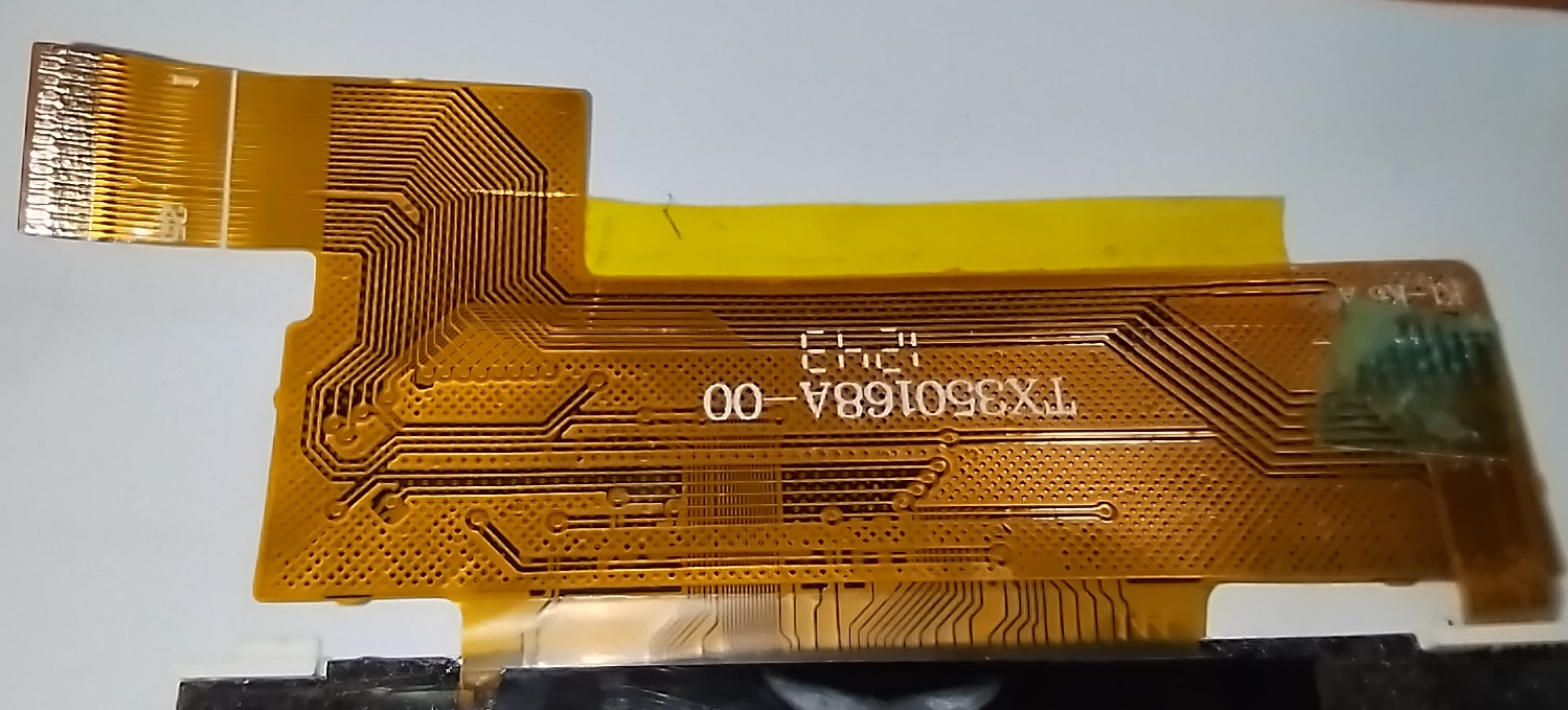

Ребят помогите пожалуйста не могу найти распиновку дисплея от подделки iPhone 4S. Срисовал шлейф но всё равно ничего не понятно. По надписи TX350168A-00 ничего не нашёл в интернете.

Я пока только начал учить. А почему нет вроде здесь распиновка как 8080 8бит. Или я ошибаюсь?
Сравните объём экранного буфера и RAM Ардуино Уно. Это все равно что загружать самосвал лопатой.
Разве не продаются готовые шилды 3.5 дюйма. Их же подключают через 8080 8бит на мега. Чем этот дисплей отличается от них? Мне высокая FPS не нужен.
Если не трудно просто помогите распознать распиновку и контроллер.

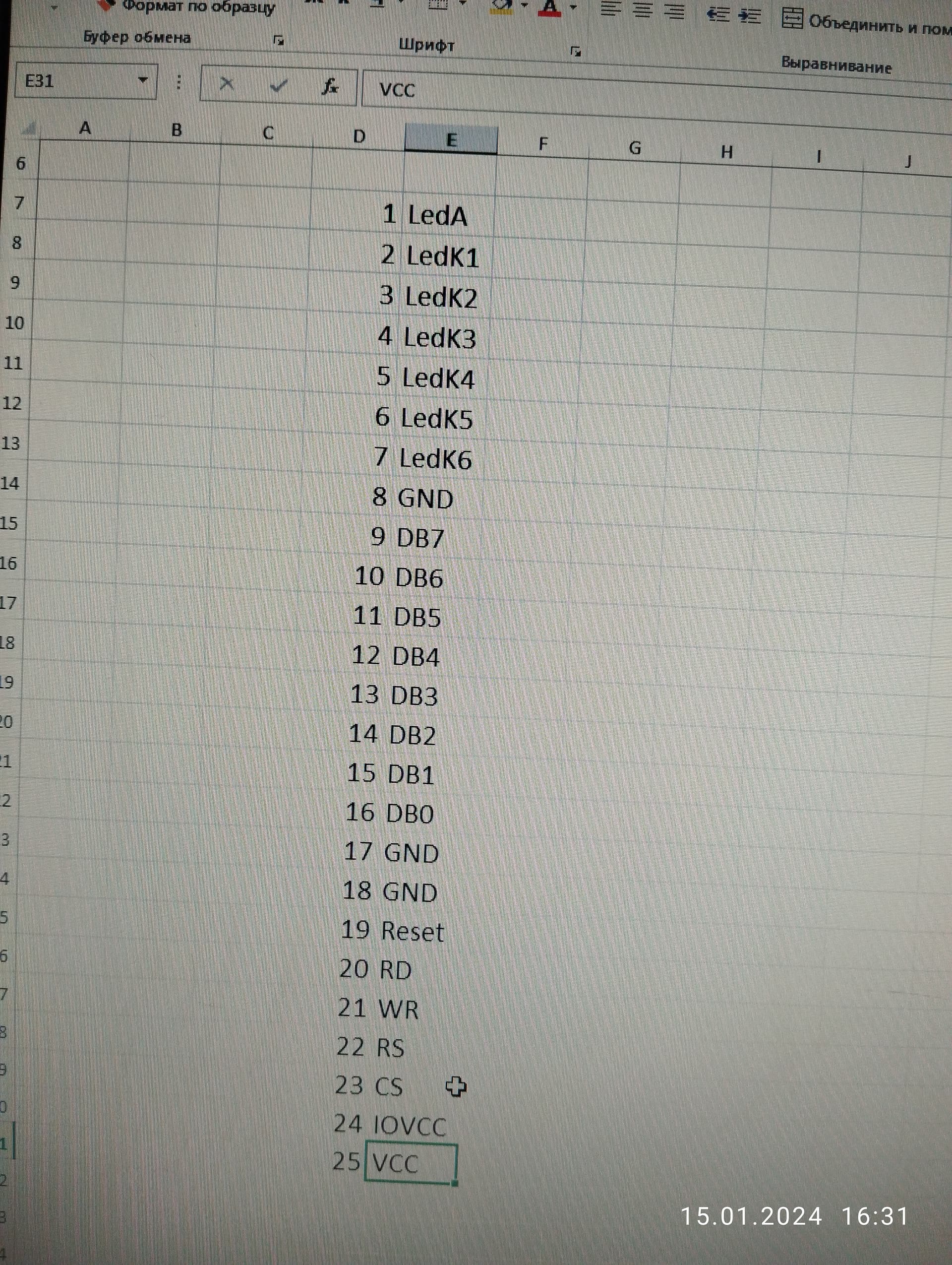

Правилна ли такая распиновка:
Ну так самое разумное в данной ситуации - купить такой шилд.
Это очень “дорогой” вопрос. Ответ на него намного дороже, чем купить известный шилд, под который есть известная библиотека.
Впрочем, посмотрите, может, что полезное и найдете:
Спасибо. Посмотрю
